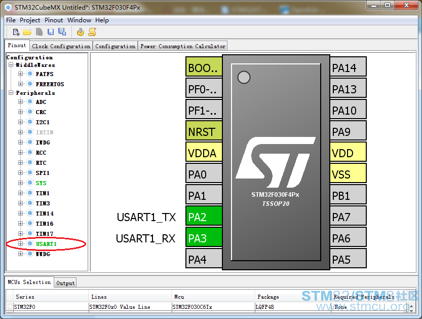

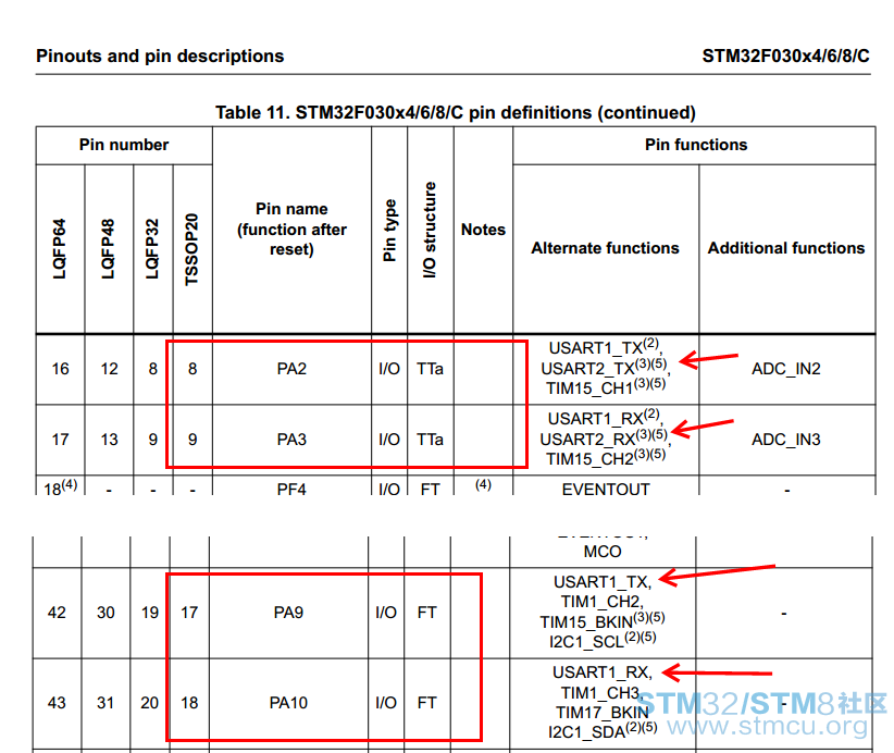

见附图,查看STM32F030F4 datasheet,得知:
PA2 PA3 和 PA9 PA10均可以复用为串口,可是 都是串口1.
如果 我想用 两个串口:一个用于RS485,一个用于调试(打印调试信息到PC)。
请教:
1. 如此说来,该款 MCU就只有一个串口了,对吗 ?
2. 这款MCU可以满足要求吗 ?
谢谢!

cuyebiren 回答时间:2016-12-1 19:04:42
确实就一个 串口。。。不能满足你的要求。。。

wu1169668869 回答时间:2016-12-1 22:41:59
如果另外一个串口的功能只是打印消息的话
可以用io虚拟串口的时序

谢谢大侠 !
是的,一个串口 只是 用来 打印调试信息到PC .
请教:
用IO虚拟串口的时序 ,硬件上 也是 三条线(收、发、地)通过串口线 和 PC 相连接吗 ?

单片机爱好者 回答时间:2020-7-2 13:45:00
可以分时复用的,通过重映射引脚实现2个串口,,PA9 PA10,,,,PA2 PA3
大陶 回答时间:2020-7-2 15:00:54
只有一个同异步串口1 如果两个的话 可以模拟时序 做一个模拟串口的
