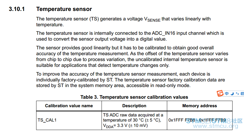

见附图,从STM32F030F4的datasheet得知,该款MCU有 温度传感器。
因e文差,看的糊里糊涂的,不知道 如何用。
故发帖求助 ,还请 前辈、大侠 不吝指点 !
谢谢!
附图

这应该是检测内部温度的,

直接配置内部温度传感器通道。开启adc获取数据,就可以。。。

找找,有中文的文档说明的。

参考STM32F030英文数据手册
这个温度传感器是集成在内部测量微控制器内部结点温度的。
硬件上连接在ADC的第16位,使用时使能ADC_16就能直接采到温度传感器的电压。(必须同时使能ADC_17这个上边连接的是参考电压)
Datasheet有详细的电压温度换算关系式,采样转换后可以得到芯片内部的温度。
肉眼手工难免有疏漏,具体的详尽参数可以参考数据手册结合GOOGLE。
