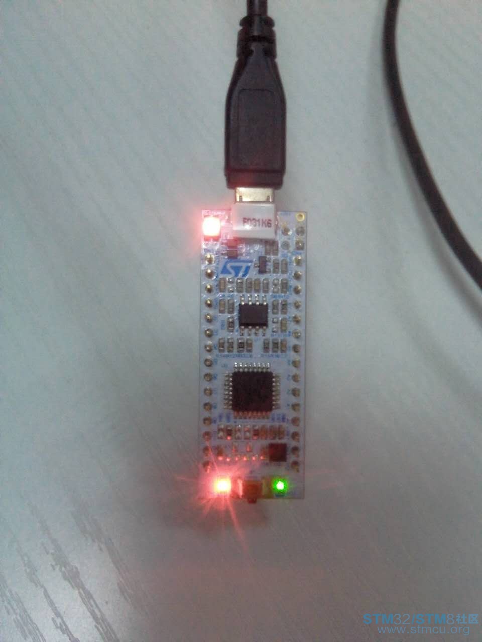

见附图一,为NUCLEO-F031K6。该Nucleo板的ST-LINK可以对板载的STM32F031烧录、仿真。

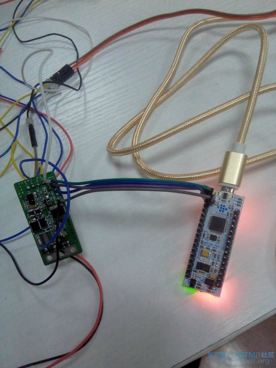

见附图二,将样机通过ST-LINK 的四条线和NUCLEO-F031K6连接。可是,无法对 样机的MCU( STM32F042 )烧录和仿真。此时,还是 只能对Nucleo板的F031烧录和仿真。

怎样做,才可以 使用 NUCLEO-F031K6 的ST-LINK 对 产品样机 进行烧录和仿真?

附图一
附图二

废鱼 回答时间:2016-12-2 16:57:53
楼主,应该考虑把031的电断掉,保证仿真的时候,只连接了一个芯片。

any012 回答时间:2016-12-2 17:19:14
楼主可以看下官方的原理图,nucleo32板上的SW接口这几根线,是stlink主控芯片的SW接口的引出。我认为是用来给stlink芯片下载程序用的。
而实际上的stlink的调试信号线,是直连到板上STM32芯片的SW接口的。
在群里看到有网友推荐CMSIS-DAP,国外有这么个东西,也可以调试用。
http://developer.mbed.org/users/ ... 6_Simple-CMSIS-DAP/
http://github.com/devanlai/dap42
