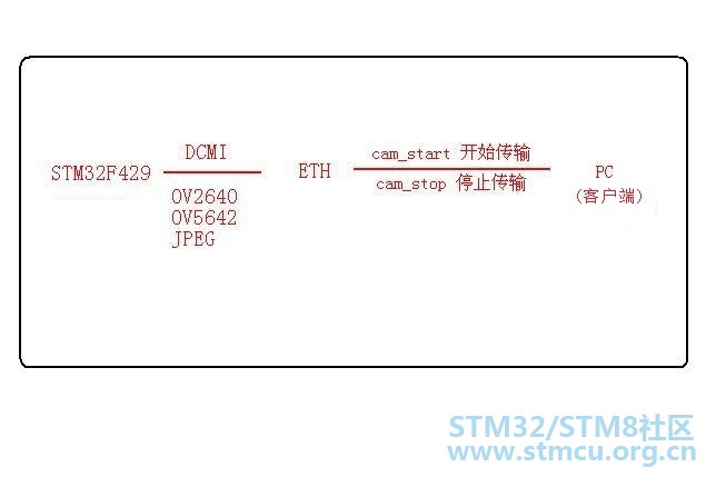

       主控是STM32F429IG,1MB flash,256KB RAM;外扩32MB SDRAM,用于暂存camera 输出的JPEG数据和LCD显存,摄像头这块使用DCMI传输数据。
简单实现原理:
       以太网使用lwip,netconn API编程,这种编程方式相比RAW 比较简单,只是需要OS的支持;然后,板子当服务器,PC当客户端,当建立连接后,服务器将采集到的摄像头数据发送到客户端显示。

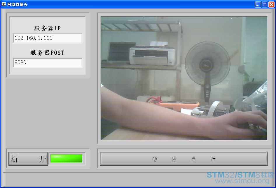

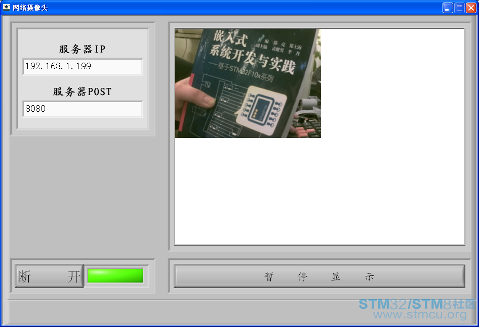

现象:
OV5642
OV2640
如果关注的人多的话,我就收拾收拾上位机的代码,发给你们玩玩[PS:用的是labview,其实也没什么好玩的]。
