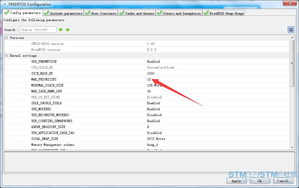

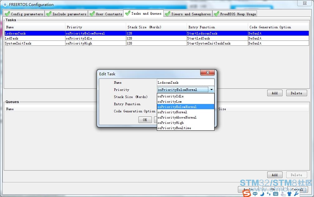

在用stm32cube中freertos,在配置界面里设置为12级任务优先级,但是在cube中配置每个任务优先级时还是只能选择7种优先级,分别是:osPriorityIdle,osPriorityLow,osPriorityBelowNormal,osPriorityNormal,osPriorityAboveNormal,osPriorityHigh,osPriorityRealtime 。这是为什么呢?下面有我的两张截图供大家看看。

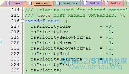

可能是Cube在优先级上进行了精简,只支持7个优先级。下图是cmsis_os.h中对优先级的定义:
