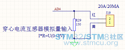

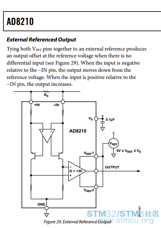

增加硬件成本,转为DC进行处理吧;
谢谢分享经验。。。。
没事,应该的
1、使用一楼的图,即便能得到监测效果,也是不符合操作规范,强点和弱点间是有国标规范的。
2、如果是采集电压,会涉及到峰值、有效值,平均值等专业规范,如:根号2、根号3,等,设计接口电路是必须的。
3、频率、相位、功率因数等等 ....... 会涉及很多强电专业规范,要把需要检测的什么量表达清楚才好出点子。
