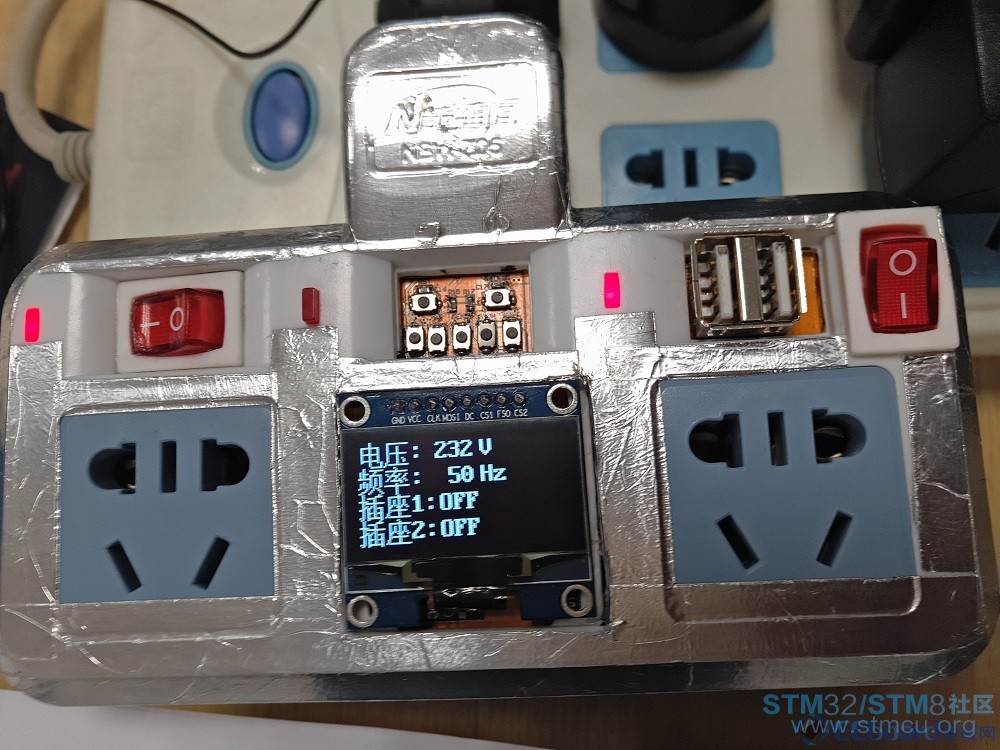

    本设计以STM32F1x系列作为核心控制芯片,TI CC3200的SimpleLink WiFi作为联网方案,使用ADC锰铜采样分析电压、电流、有功功率等参数。通过手机APP、云端网页等方式智能控制,可实现远程控制用电器通断减少待机功耗,以及定时控制用电器通断。插座自带USB充电插口、提供实时时钟、定时预约等功能。当出现过压、过载等危险情况时,系统自动识别控制断开电源。
: Q/ O, R: v" A9 C  x2 N1 r2 k# g
0 o( d( S% @, v9 T  k" `. L9 ?

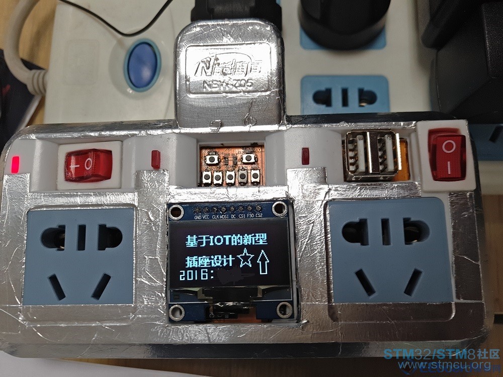

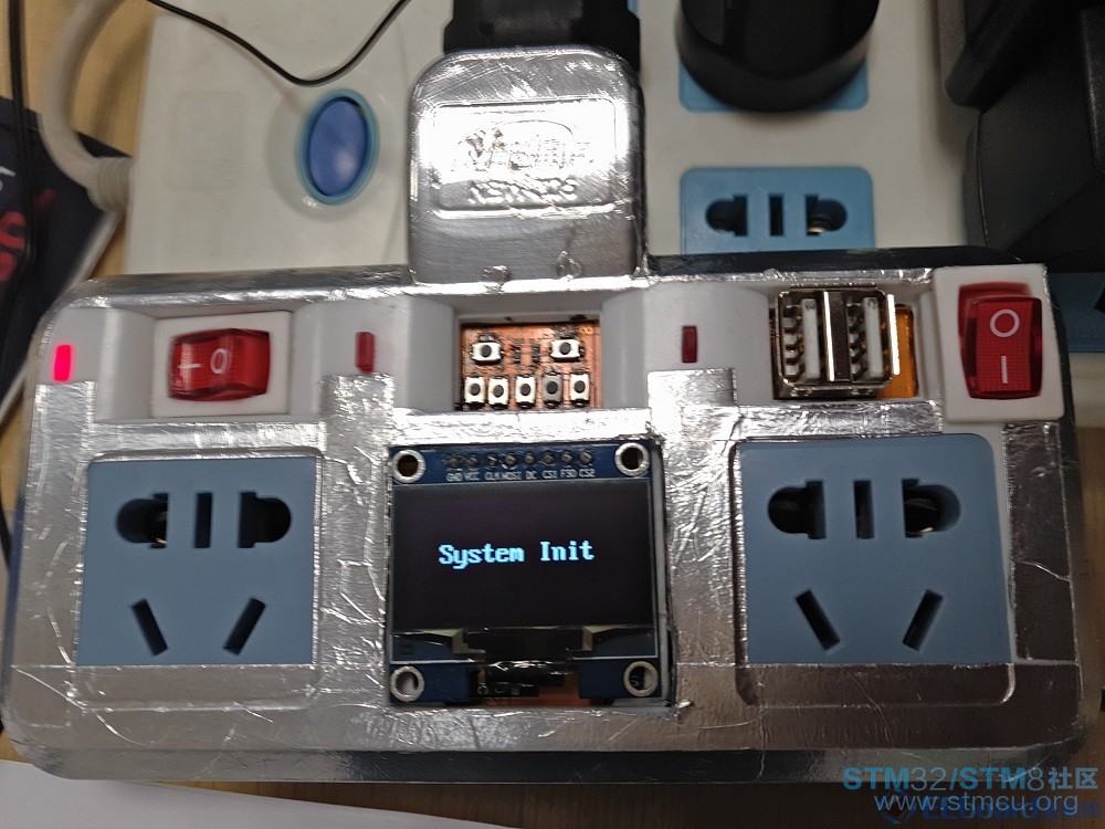

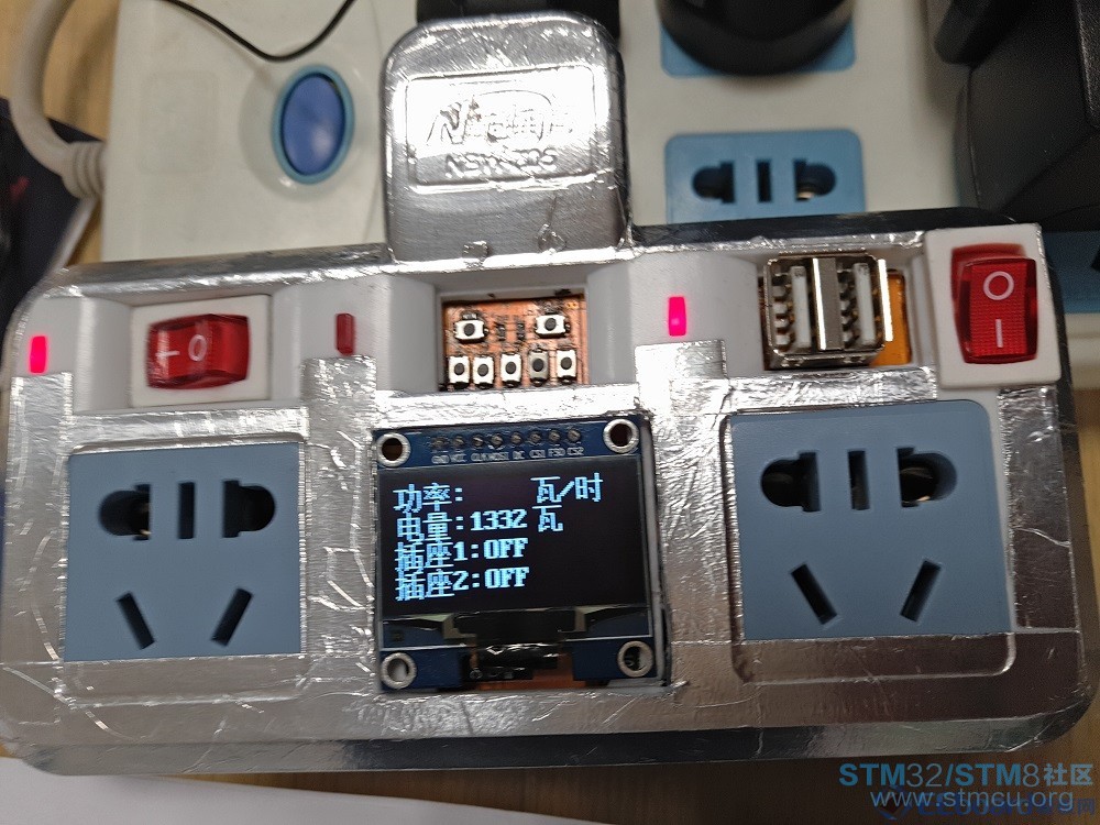

* R( D. G/ K* ~8 E; R% o8 a9 [, @三、作品实物图

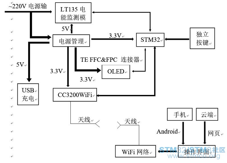

! a7 r, O: F5 G" v5 D8 V四、系统框图

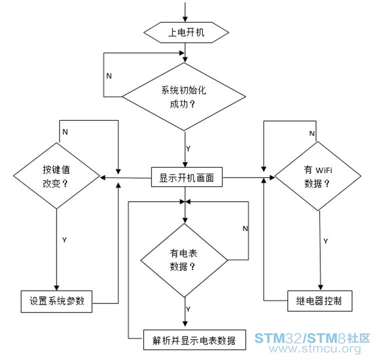

五、软件框图
