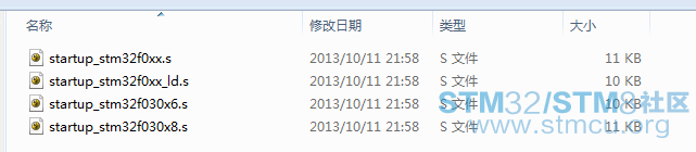

见下图,请教:
1. STM32F030F4 的四个启动文件有何区别 ?
2. MDK520的环境,变送器产品,应该 用哪个 驱动文件 ?
谢谢!

Paderboy 回答时间:2016-12-19 20:42:43
请看图。。

jackten 回答时间:2016-12-19 16:42:12

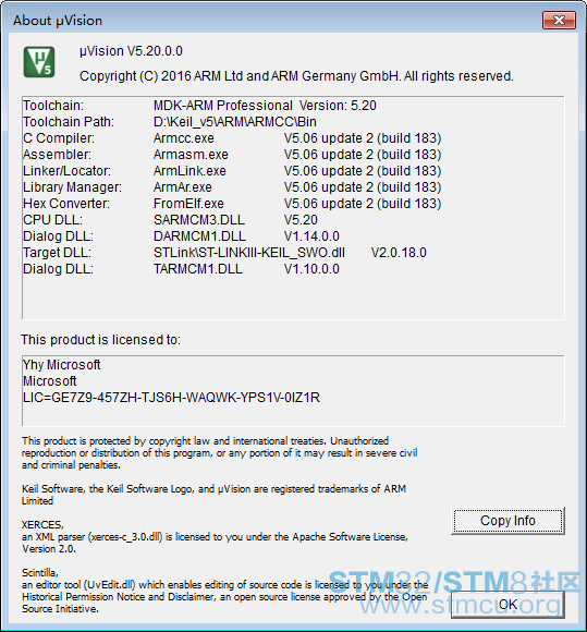

第一个吧,你用什么编译软件?
废鱼 回答时间:2016-12-19 16:54:27

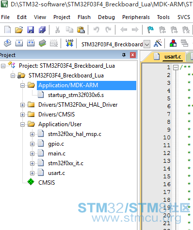

startup_stm32f030x6.s就可以,不确定的时候可以用STM32CubeMX生成工程参考。

myfocus-2048857 回答时间:2016-12-19 17:29:47
jackten 发表于 2016-12-19 16:42
第一个吧,你用什么编译软件?
谢谢!
MDK520

我用的是STM32F030x4,可以用x6吗 ?
myfocus-2048857 回答时间:2016-12-20 00:08:20
谢谢元老!
看来,STM32F030x4还真用x6呀

请教,这个 开始文件 有何区别 ?
废鱼 回答时间:2016-12-20 09:14:01
基本都差不多。主要涉及到一些中断向量、堆栈配置等。
