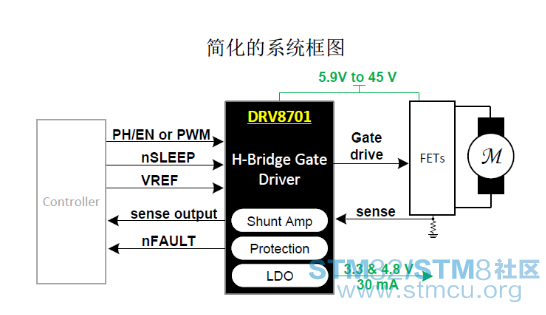

电路的框架:
驱动芯片使用TI控制驱动芯片DRV8701,该款驱动控制芯片,外围电路简单,可以直接驱动MOS管。同时DRV8701可以实时监控驱动端电流并与通过转动变阻器上设置的阈值电流对比,当超过阈值电流时,或者过温时,向前端控制芯片发出故障信号,并采取必要的措施。
在DRV8701前端使用的是ST公司STM32F030C8T6单片机,该单片机直接根据自身程序设定来控制DRV8701改变其工作状态,同时该单片机可以接受其他方式来控制驱动芯片,例如通过串口指令;通过变阻器改变电压来控制速度,拨码开关来控制方向:或者直接接受占空比信号来控制驱动芯片:或者直接通过自身编写入的程序来实现控制。同时单片机还有保护电机驱动电路和电机的作用,例如电机在高速旋转的时候不能立即接收反转并高速的指令,这时如有单片机在,就会判断出这种指令,并加以阻拦,直到时机成熟后(停转后或者低速后)才放行该指令,当然这些动作必须编写相应程序来实现。
