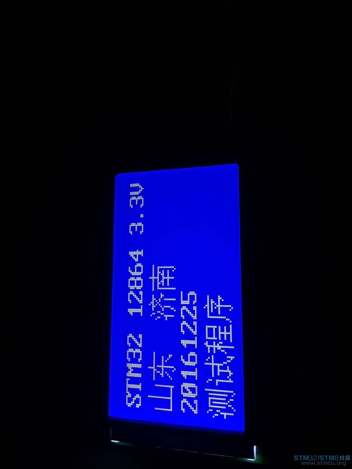

我使用的硬件平台(STM32F103C8T6+晶联讯JLX12864C-1-3.3V),按规矩先上传下代码,9 S+ Q6 w& S( q8 c- @2 A
6 e* [6 h" k) l5 z
这个代码是从网上找的前辈的一个代码,由于自己是新手,把程序和液晶屏规格书看了好几遍,才基本弄明白原理,
+ \$ N) \( v' \  R$ M- m  R: M然后原版程序下进去之后屏幕根本没字幕显示,自己就进行了一步一步的仿真,并且发现不显示是因为在函数void SendByte(unsigned char dat)里发送数据时需要增加delay_ms(1)函数才行。调试后虽然有了显示,但是显示是有乱码的,继续进行调试,发现片选信号一直保持高电平时,显示就不会出乱码,但是现在原因还没找到,请大神们帮忙解释下吧,为什么片选一直保持高才行。(我把晶联讯的屏规格书也传上来吧)( R* j; I0 t1 D  k% V  s+ i( G

konway 回答时间:2016-12-25 21:45:21
JLX有提供源码的,稍作修改移植一下就行了。# Z4 T8 v/ J) L$ h' E4 l
而我这两天也在捣鼓12864,想改成5行显示,发现所用液晶RS脚没有引出来,只能写不能读,无法实现,作罢。
涛哥2035 回答时间:2017-5-8 15:09:05
12864可以模拟io并口驱动,串口驱动,也可以FSMC驱动。我看楼主是模拟串口通信的,也不错。12864单色屏通信需求不高,都可以
