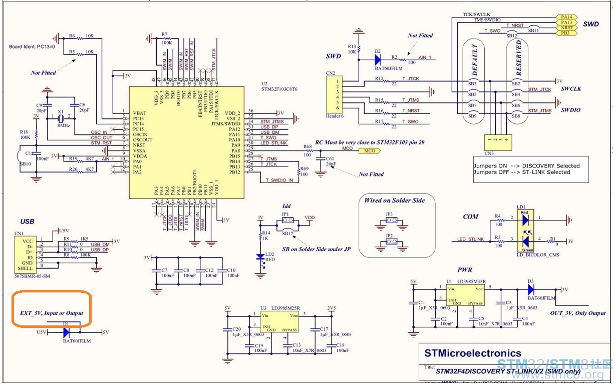

按照你的现象描述的话,有两种可能,跳线不正确,程序有问题。

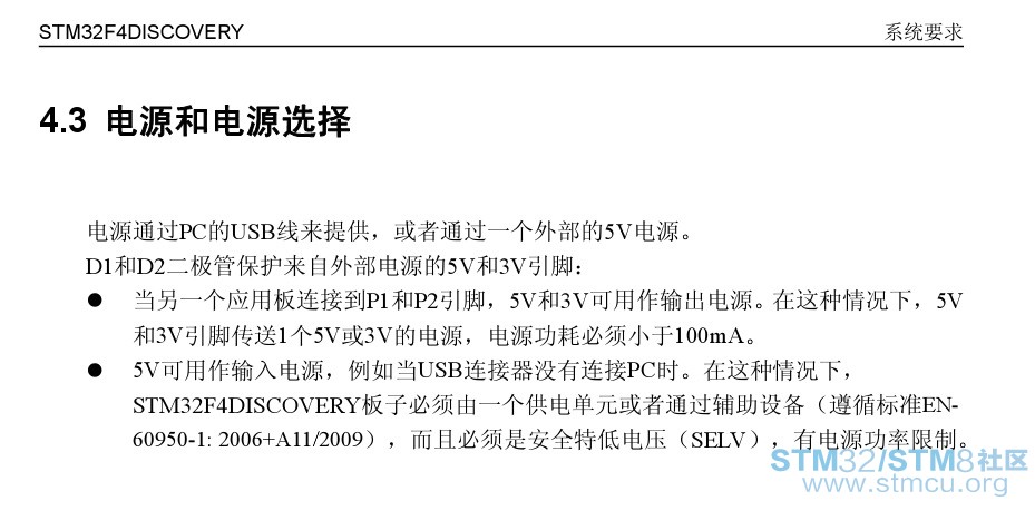

官方手册是这样说明的,供你参考:
原理图:
