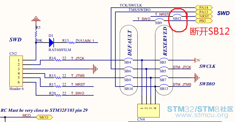

我也碰到这个问题,根据16楼的提示解决了。在用外部供电时,STM32F429I-DISC0没有问题,STM32F429I-DISC1就出问题了。STM32F429I-DISC1用外部供电的时侯,NRST电压始终为0V,导致MCU一直不能启动。我解决的办法很粗暴,如下图,直接将SB12断开,使NRST线与MCU脱离。然后在外部供电时,MCU运行就正常了。
新版STM32F429I-DISC1出问题的原因是携带的ST-Link/V2-B在ST-Link/V2的基础上做了些修改。ST-Link/V2-B在上电以后会等待枚举,没有接电脑永远都不会被枚举,所以永远是LD1红灯闪烁。不知ST是怎么考虑的,新版的ST-Link/V2-B在没有被枚举的时侯,一直将RESET信号置低,于是MCU就无法启动了。
yhongqiang 回答时间:2017-10-20 11:48:12
碧云天书 发表于 2017-10-11 20:31
我也碰到这个问题,根据16楼的提示解决了。在用外部供电时,STM32F429I-DISC0没有问题,STM32F429I-DISC1就 ...
我按你这种方法试了下,MCU那个指示灯变了,但是和我正常的程序不一样啊。还是没法使用   什么问题呢?
