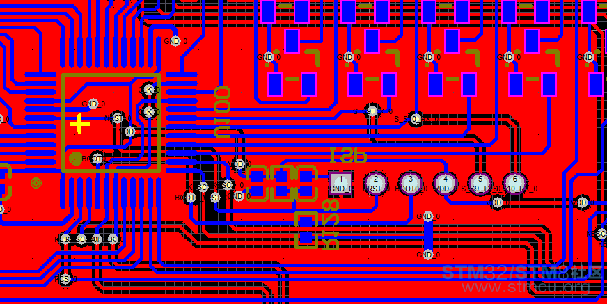

自己画了个STM32F030C8T6的板子,引了6脚的ISP口出来,网上买了个支持一键下载的USB转串口的板子,接上板子后用MCUISP读器件信息是错误的,什么FLASH容量是65535K,RAM也是65535K。程序又可以写进去,也可以运行,是什么问题。
如果用V0.993版读出的信息是错误的写的时候提示芯片做全片擦除失败;在官网下载了个最新V0.188读信息也是错的,但是可以写进去。
是MCUISP不支持F030的器件信息吗?
这个是MCUISP版本怎么分的,V0.993新还是V0.188(名字是FLYMCU,V0.993是MCUISP)新。。。?

这个图可以不?
这个图可以不?
48脚封装的,TX,RT接的是PA9,PA10。
五哥1 回答时间:2017-1-9 11:20:32
发个硬件的图片吧
