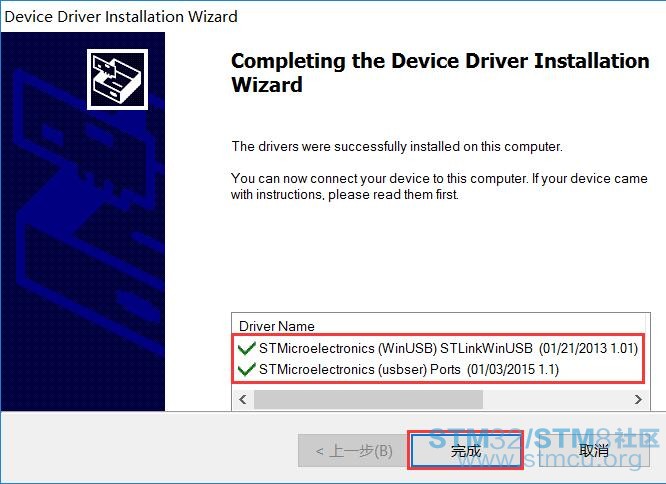

你要自己实现VCP功能(通过USB CDC),1.需要至少在STM32F103上实现USB CDC功能,你可以参考如下目录中典型的示例程序:
STM32Cube_FW_F1_V1.4.0\Projects\STM3210C_EVAL\Applications\USB_Device\CDC_Standalone
2.然后PC端需要安装VCP驱动,不过你如果安装过ST-LINK最新版本应该就已经有VCP的驱动了。
目前最新的ST-LINK驱动:
STLink USBDriver.zip (5.08 MB, 下载次数: 635)
