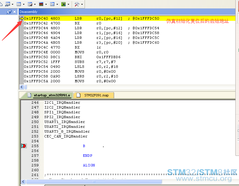

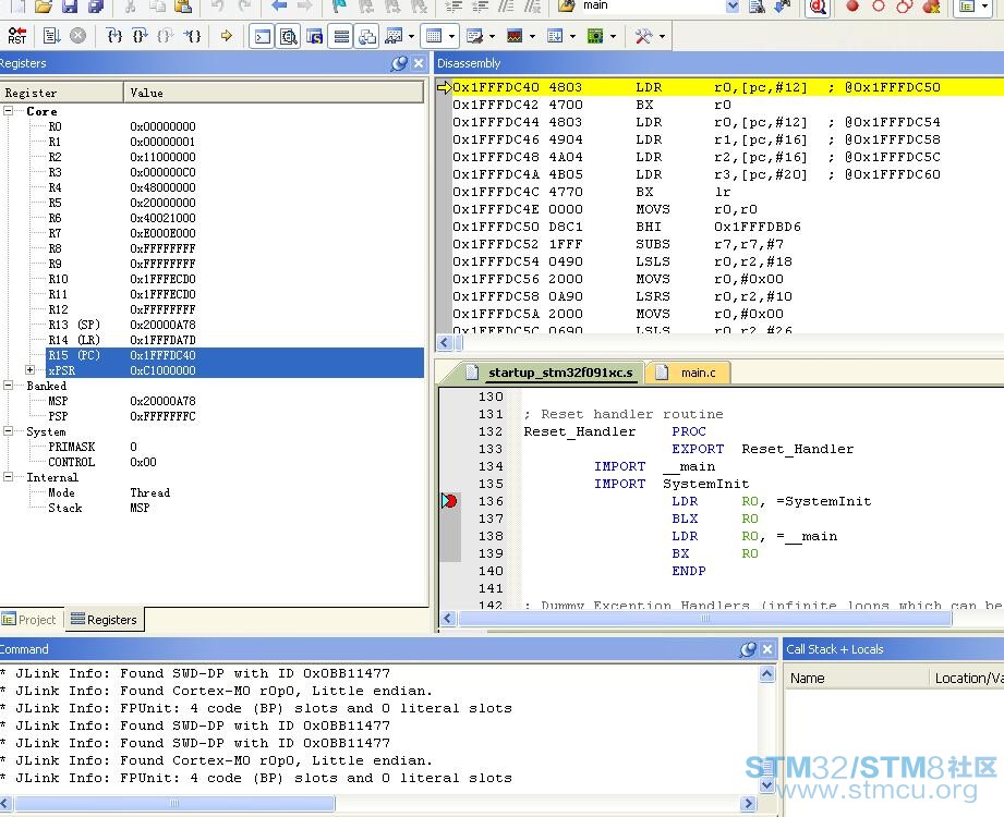

这几天在玩STM32F091VCT6,目标板子是之前生产的板子,这点确认硬件是没有问题的,我把机器上原来的芯片拆下后换上空片,  通过JLINK 仿真 把程序下载到FLASH中后,一直无法正常按照流程跑起来。              截图如下:

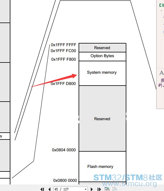

我现在硬件上的设置是让Boot0脚 接高 ,从system memory启动的,仿真启动的地址感觉也是这个区域的地址启动的; 感觉一直都在system memory跑 不知道是哪里的问题导致没有引导启动成功, 不知道现在是什么原因导致的,在线等 ,求大神

问题点目前已经得到解决了,原因是我的boot脚设置是从system memory启动 因此一直无法运行到启动代码,代码无法正常启动起来。

下载到FLASH后,要把BOOT0置0,然后运行。
