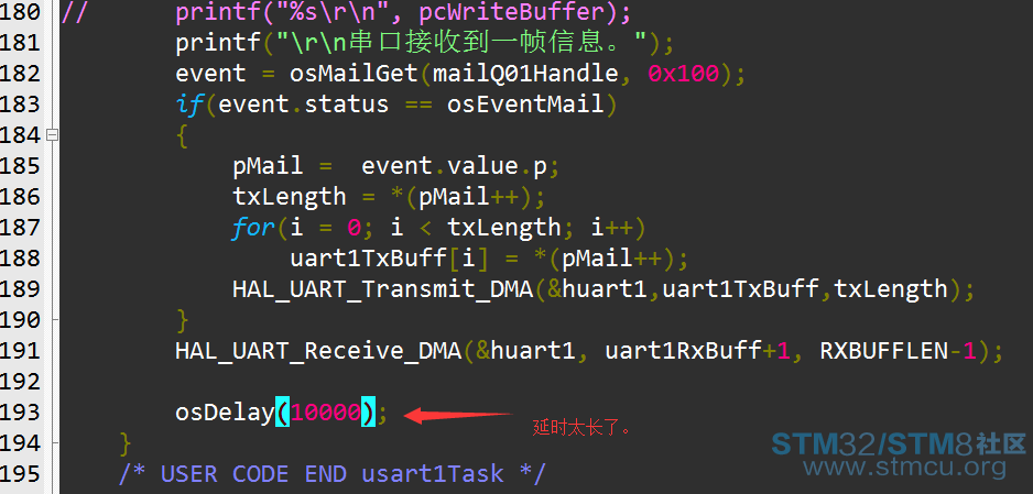

初学freertos。用的cube生成的freertos工程,单片机型号位stm32f103vbt6。
建了三个人物,一个是串口任务,一个是LED每秒翻转一次,一个是空任务。
串口接收用的是DMA+空闲中断,将接收数组的指针,通过邮箱发送给任务。
任务通过邮箱得到接收数组的指针,然后逐个复制到任务里建立的数组,再通过串口发送出去。
现在结果是上位机发送数据大概七八秒后才收到返回来的数据。太慢了。
用stlink调试,断点设在发送邮箱处,很快就能停到断点处。
然后将断点改在接收邮箱处和串口发送处,结果没有在接收邮箱的断点停,而是过了七八秒后停在了串口发送处。

个人认为,数据接收任务不需要延时函数,有个消息邮箱就行,有消息就接收,没消息就等待

any012 回答时间:2017-1-19 16:40:55
我的问题找到了。
任务延时设的时间太长了。
