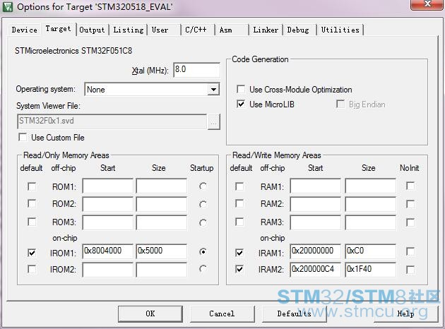

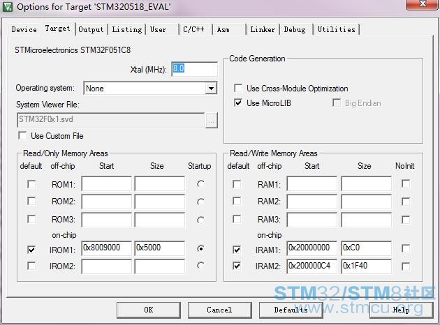

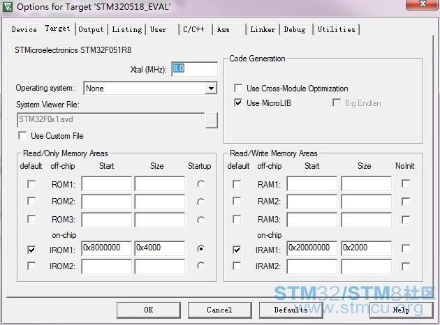

有大神给指点下吗,纠结了好久,附上keill配置图片
1 iap配置图片
2 app1配置图片
3 app2配置图片,和app1是同一工程,只是配置不一样

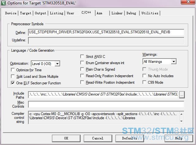

fengxiaode 回答时间:2017-2-6 14:07:44
QQ截图20170206140433.jpg 请问这里怎么设置呢?
zoomdy 回答时间:2017-2-6 21:41:38
fengxiaode 发表于 2017-2-6 14:07
请问这里怎么设置呢?
Read-Only Position Independent:指令编译成位置无关
Read-Write Position Independent:数据编译成位置无关

zoomdy 回答时间:2017-2-7 11:58:07
fengxiaode 发表于 2017-2-7 11:29
我把这两项都勾选了,编译出错 什么情况这是
你用__at关键字强制定位PDTTable,这个就没法按位置无关编译了。
zoomdy 回答时间:2017-2-7 11:58:36
你可以只编译成代码位置无关啊
