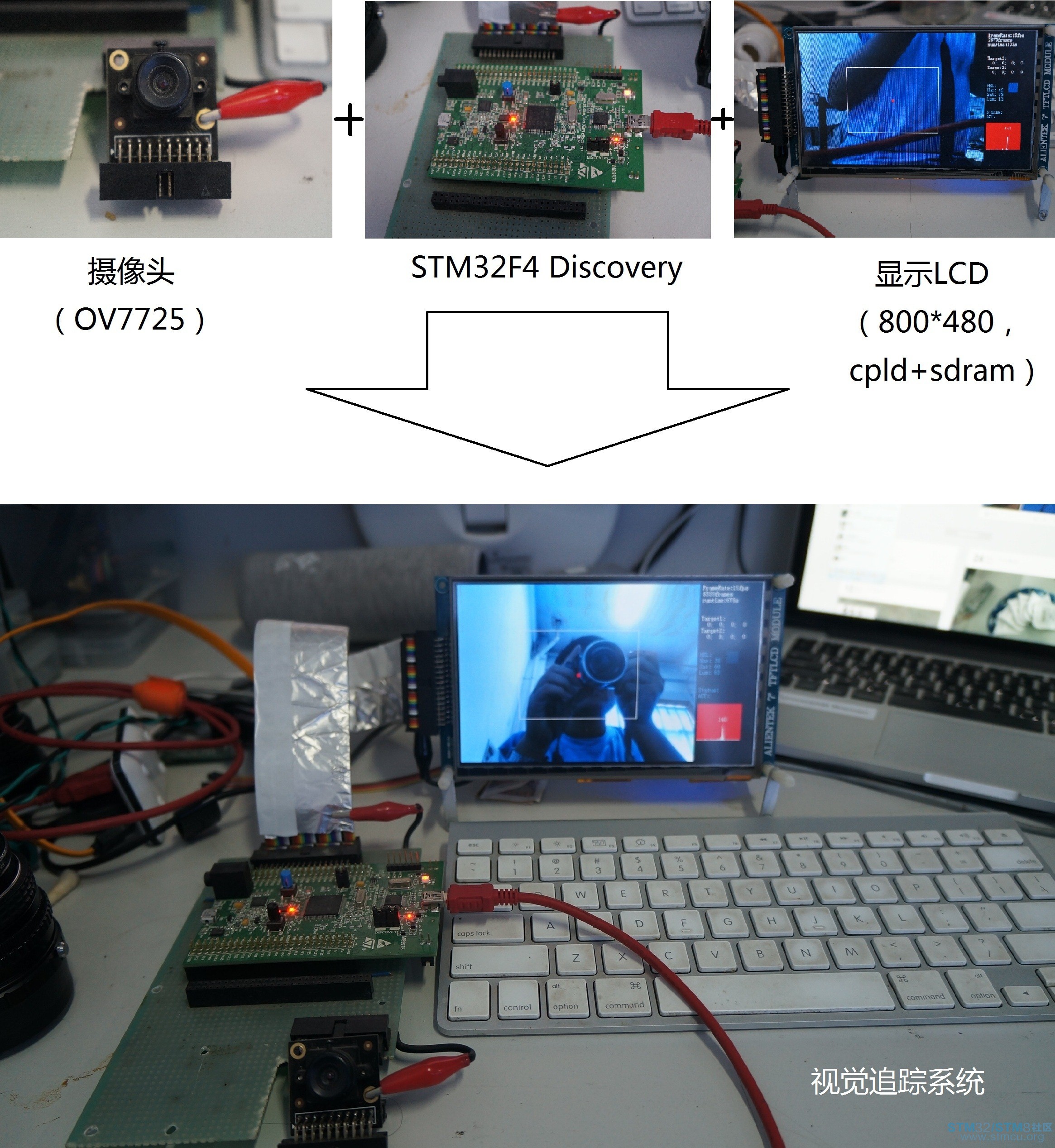

   整个系统分为运动平台和视觉追踪平台两部分。运动平台主要由Android设备、扩展板和执行机构构成,执行机构可以是很多种类的运动平台,本项目中是由电机驱动、电机、机架组成的全向移动平台。视觉追踪部分由摄像头、主控板和LCD构成。运动平台中的扩展板与视觉追踪部分的主控板均由同一块STM32F4 Discovery来实现。它们的功能如下图所示:
主控板:扩展板是一块以STM32F407VGT6为主控的核心控制板。其上有1路USB Host接口用以连接Android设备,3路USART接口以实现和电机驱动器的通信。扩展板的软件基于ST官方提供的USBH ADK类库,以USBHost方式与手机进行通讯。

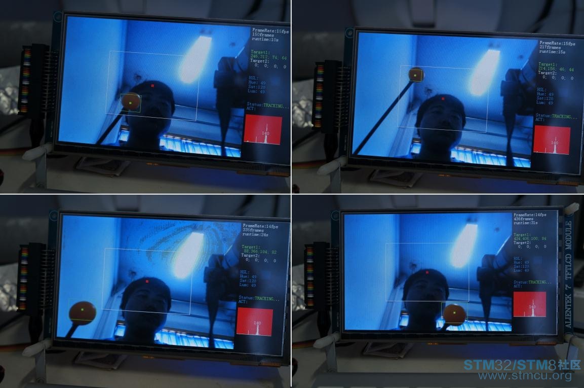

摄像头:摄像头设备为视觉输入传感器,本平台选用OV7725和MT9M111两种CMOS传感器作为视觉输入设备,其中,OV7725能提供VGA分辨率60fps输出,而MT9M111能提供1280*960分辨率,15fps输出,且在色彩上更好一些,对于本次应用,两种平台均能成功实现。

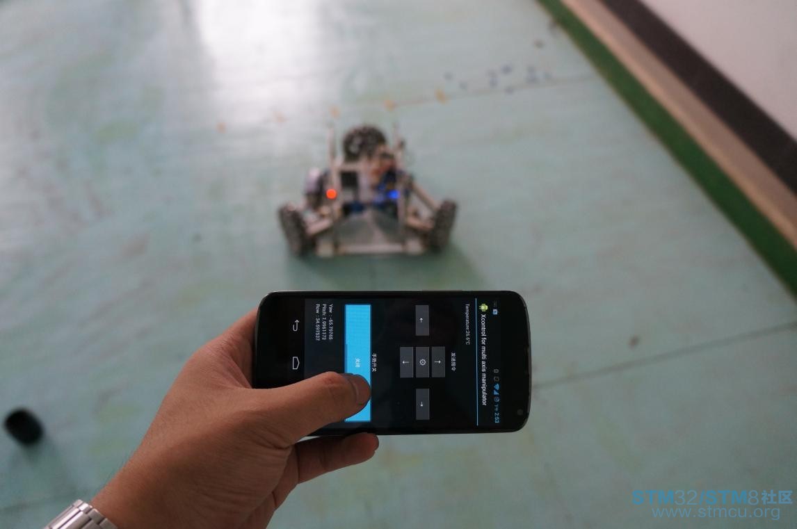

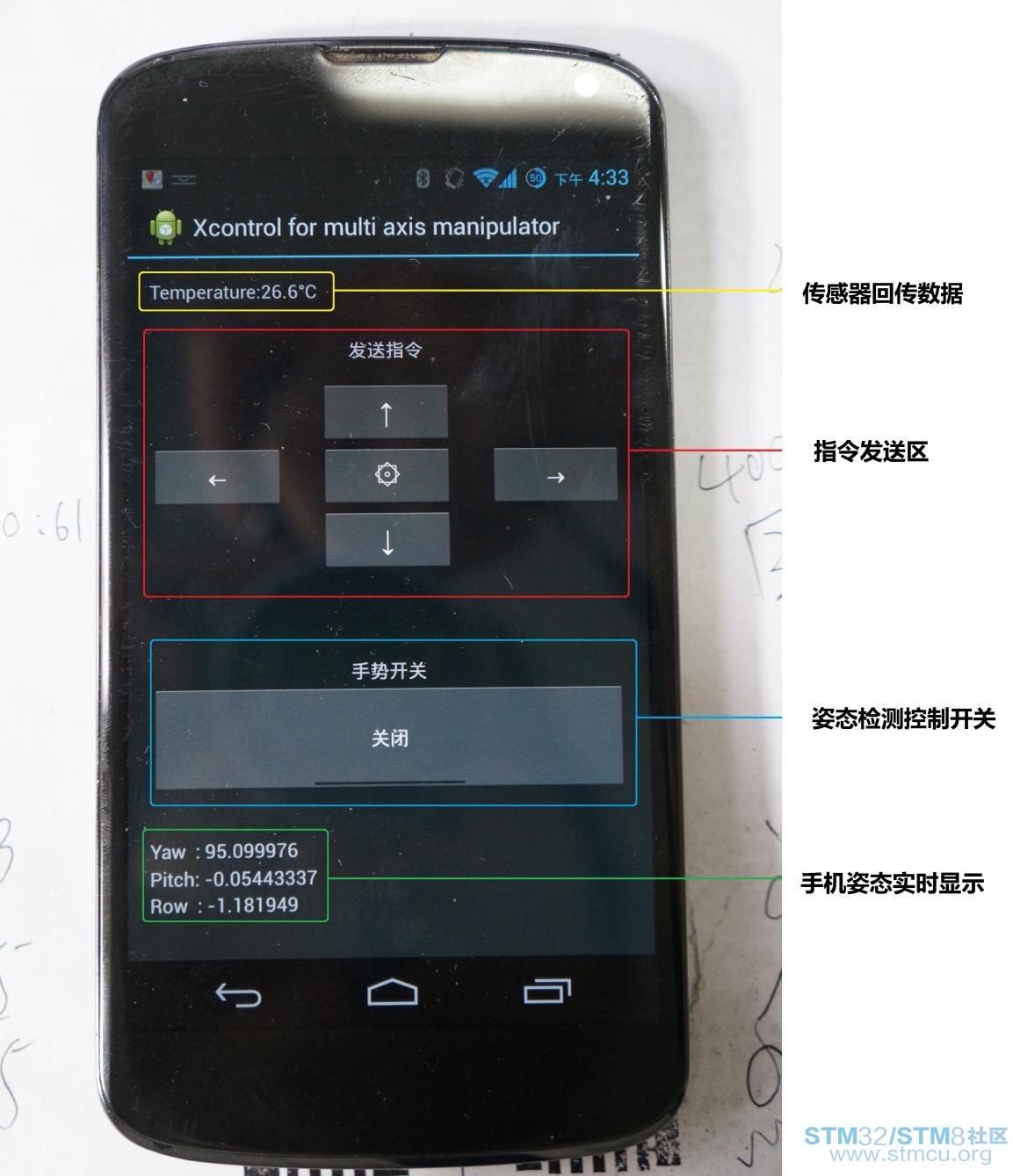

Android设备:Android设备是一个运行有Android系统的硬件平台,最常见的为Android智能手机。它的作用是提供一个用户交互界面,采集自身传感器信息,将用户意图转化为信号量,并提供提示界面和拟物化的操作面板。在本项目中,Android手机负责收集自身的加速度计、陀螺仪、电子罗盘的信息,通过DCM互补滤波以及四元数矩阵融合转化成为Yaw,Pitch,Roll三个姿态角。通过人操纵手机改变手机的姿态,从而代替手柄的功能。同时,屏幕上放置按钮控件以实现抓取、放开等机械臂动作的控制。

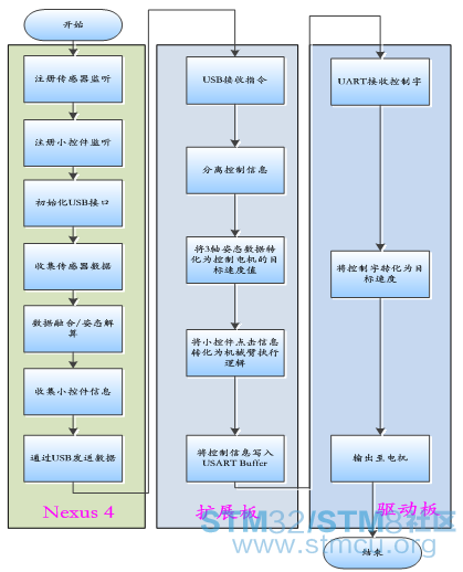

在本系统中,软件设计分为三个部分,第一部分为Android软件设计,第二部分为扩展板软件设计,第三部分为驱动板软件设计。Android设备程序为实现一个Activity类,在这个类中构造了读取传感器、姿态解算、读取按钮状态、发送指令、刷新UI等方法。在扩展板软件设计中,主要为USBH类的实现和消息读取,转化为电机目标速度。在电机驱动板程序中,主要实现了UART读取、PWM生成、正交编码器读取等函数。简要的软件流程如下图所示。蓝牙连接的流程图和下图基本一致,只是将USB发送和接收数据部分替换为蓝牙方式。
