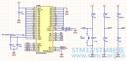

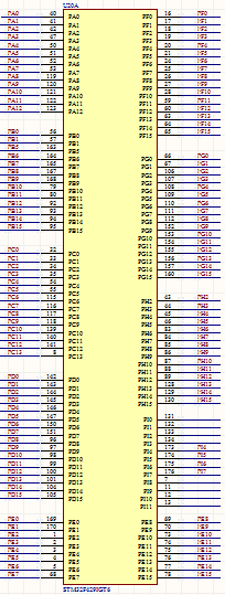

更新一下,最近自己根据书和秉火的原理图做了一块STM32F429IGT6的最小子系统,基本上把所有引脚都引出来了,方便后续接其他外设,硬件已经正常工作,证明没有问题。发图供各位参考,原理图如下:
各位可能比较奇怪了,为啥不画晶振呢?因为,STM32F429IGT6外接晶振可以是8M,也可以是25M,不画出来是为了不误导各位形成定式。根据最后的实际运行效果,比较推荐25M的外部晶振(二脚或者四脚无源都可以,没有试过有源的,不太清楚是否会造成什么后果)。
如果用了8M的外部晶振的,在stm32f4xx.h中,是需要更改HSE的值,即
#define HSE_VALUE ((uint32_t)25000000) ——〉#define HSE_VALUE ((uint32_t)8000000)
以及对应的PLL分频,备频值。

注意:根据实测,如果实际晶振和软件设置晶振不一致,芯片是不会工作的!所以各位发现STM32不工作的,请注意一下设置时钟。
另外,STM32不运行(抛开编程方面的问题),硬件上一般是以下几点的Bug:
1、复位电路设计直接拉地,无限复位。
2、VBAT不用,也没有直接接3.3V。
3、VCAP系列的引脚对应的电容不对。
4、晶振电路不工作(容阻不匹配),或者晶振频率和工程内含的不一致。
5、VDD和VSS系列的引脚,少接、漏接一个,都有可能不运行。
