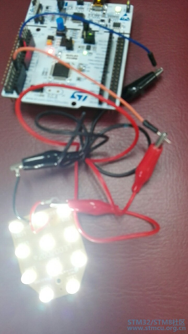

1、选择用Nucleo-STM32F410
2. 先用标准电灯测试一下LED灯盘,
  1. #include "mbed.h"
  2. DigitalOut red(A2);
  3. int i;
  4. int main() {
  5.     while(1) {
  6.         for (i=1; i<7; i++) {
  7.             red = i & 1;
  8.             wait(0.2);
  9.         }
  10.     }
  11. }
隔0.2秒闪一下。
3
、用正弦波电灯。替代PWM做一个呼吸灯。
赞 收藏 评论2 发布时间:2019-2-21 16:49
北方. 回答时间:2019-2-21 16:55:29
3. 再用PMW做一个可以调节亮度的,程序如下。
#include "mbed.h"
PwmOut mypwm(PWM_OUT);
DigitalOut myled(A2);
int main() {
    mypwm.period_ms(500);
    mypwm.pulsewidth_ms(50);
    printf("pwm set to %.2f %%\n", mypwm.read() * 100);
    while(1) {
        myled = !myled;
        wait(0.1);
4、程序是mbed.org上编辑并调试的,用起来和arduino一样方便。
