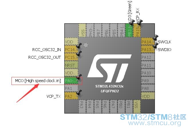

楼主说的是Nucleo-STM32L432 开发板么?32.768 的时钟应该没法倍频到主时钟,如果只有一个32.768的晶振,那主时钟有可能是STLINK的MCO输出到Nucleo-STM32L432提供的,最好还是下载开发板的原理图进行确认。

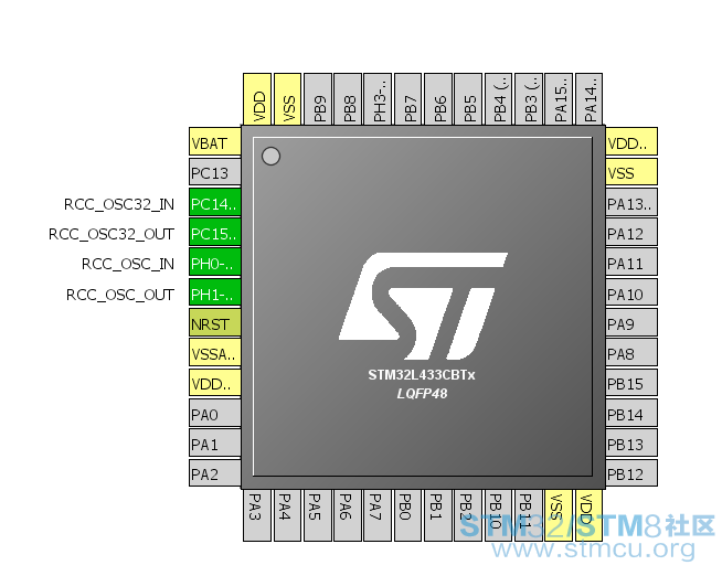

l432可以外接低速和高速晶振的:

8M可能来源于stlink的MCO输出。

l432可以外接低速和高速晶振的:
谢谢!这个真的可以有。
wanggong1976 回答时间:2017-2-18 15:13:11
wenyangzeng 发表于 2017-2-18 14:05
l432可以外接低速和高速晶振的:

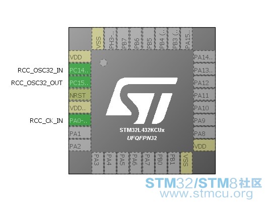

不对,这个是433的,432没这么多脚

这个是用stlink 的8m 晶振通过mco 给l432 提供外部高速晶振

在这个脚接有源晶振
epochal 回答时间:2017-2-19 09:07:08
L432的时钟使用了32K晶体,因为GPIO少,所以取消了OSC,只有OSC32,这样也有利于低功耗。
