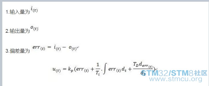

一、PID的数学模型
5 L( C2 m' g7 ]2 P1 M# @' a  N$ C
在工业应用中PID及其衍生算法是应用最广泛的算法之一,是当之无愧的万能算法,如果能够熟练掌握PID算法的设计与实现过程,对于一般的研发人员来讲,应该是足够应对一般研发问题了,而难能可贵的是,在很多控制算法当中,PID控制算法又是最简单,最能体现反馈思想的控制算法,可谓经典中的经典。经典的未必是复杂的,经典的东西常常是简单的,而且是最简单的。PID算法的一般形式:
+ s0 ~8 U* s0 `+ R
PID算法通过误差信号控制被控量,而控制器本身就是比例、积分、微分三个环节的加和。这里我们规定(在t时刻):
# M7 u5 ^/ [+ p; k4 |

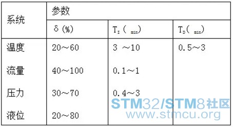

四、PID算法参数整定方法
1.临界比例度法
(1)将调节器的积分时间置于最大,微分时间置零,比例度δ适当,平衡操作一段时间,把系统投入自动运行。
(2)将比例度δ逐渐减小,得到等幅振荡过程,记下临界比例度和临界振荡周期值。
(3)根据和值,采用经验公式,计算出调节器各个参数,即δ、、的值。
(4)按“先P后I最后D”的操作程序将调节器整定参数调到计算值上。若还不够满意,可再作进一步调整。
3 B+ g+ t4 {5 j  Z
临界振荡整定计算公式
; R0 w" b2 y8 W/ w: ]! c$ N8 `
2.衰减曲线法
在纯比例作用下,由大到小调整比例度以得到具有衰减比(4:1)的过渡过程,记下此时的比例度及振荡周期,根据经验公式,求出相应的积分时间和微分时间。
衰减曲线法控制器参数计算表
( z9 \+ ]6 {% q1 K$ J5 o; I5 w
Note1).反应较快的控制系统,要认定4:1衰减曲线和读出Ts比较困难,此时,可用记录来回摆动两次就达到稳定作为4:1衰减过程。 (2).在生产过程中,负荷变化会影响过程特性。当负荷变化较大时,必须重新整定调节器参数值。 (3).若认为4:1衰减太慢,宜应用10:1衰减过程。对于10:1衰减曲线法整定调节器参数的步骤与上述完全相同,仅仅采用计算公式有些不同。
' x( z& u( L( X. |$ \6 e6 Q! D
3.经验法
根据经验先将控制器参数放在某些数值上,直接在闭合的控制系统中通过改变给定值以施加干扰,看输出曲线的形状,以δ、、,对控制过程的规律为指导,调整相应的参数进行凑试,直到合适为止。
* R7 Z2 x) j5 r/ }, [5 p
长期的生产实践中总结出来的参数表
1 L1 D6 T2 K4 z, v( s. q" h
