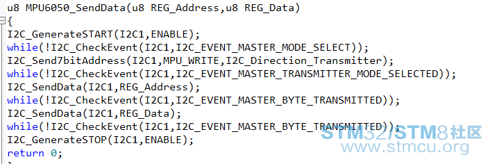

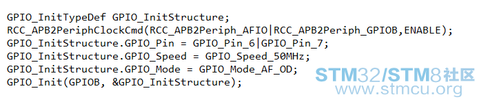

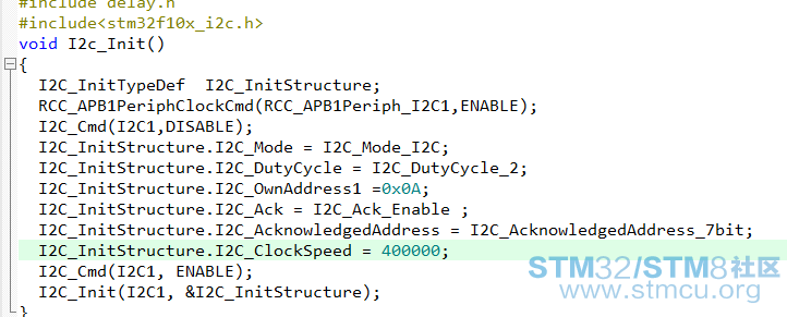

程序始终卡在While等待中,I2C1初始化都正常,有没有调过的朋友帮帮忙。

sfd123-302670 发表于 2017-3-11 07:55
我也是这样啊,不知道怎么回事,发了一个start,sck一直是低电平,起不来了! ...
估计逻辑上又问题,记得好像有IIC复位的,可以执行前先复位一下~
配合逻辑分析仪看比较好

如果一定要用官方的,建议为WHILE,增加超时退出计数。
不过,官方的,的确有很多问题,最怕就是产品量产后,出问题,得不偿失。
fafa1 回答时间:2017-3-11 07:55:17
ddllxxrr 回答时间:2017-3-11 07:57:33
不行就用模拟IIC,我用着挺好
小小超 回答时间:2017-3-11 08:14:02
还是用模拟的方便,加个等待时间超时就退出。

shaoziyang 回答时间:2017-3-11 09:19:49
STM32F103的硬件I2C一直说有bug,还是改用软件I2C吧。或者换成STM32F4,它的硬件I2C很稳定。
