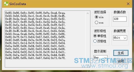

软件支持:sin、cos(也可添加别的)
3 \5 {0 w- Z" P$ J0 H/ d点数可自己设定:1~随便(太大计算会比较慢)/ S9 b, ~( X: `: }3 s6 l" F7 [
数据宽度支持:8bit、10bit、12bit、16bit(只要需要可以添加个32bit)3 g4 ^3 v; {' L+ d

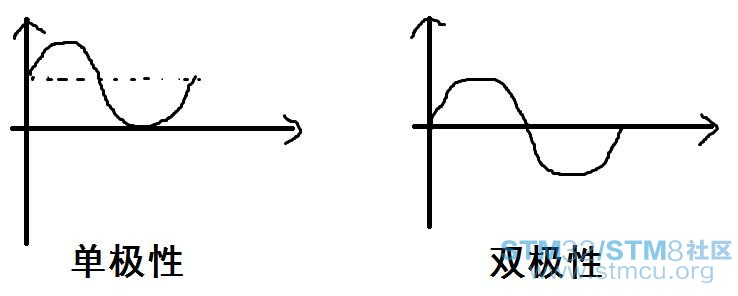

波形支持:单极性(SPWM可能用到),双极性(FFT等可能用到)7 l- j( T6 F9 x& ^  L" N* \% a
数据显示:支持十进制、十六进制; w0 k& t& L5 e% K
1.jpg , n9 p2 q/ j5 a3 S8 P$ i2 T) Q
软件截图如下:& q7 L% |" I6 Q3 [
: }) Y2 J: q9 ^4 R& _6 n" B7 g 2.jpg
4 i2 j- X/ r2 B; y( u
( F0 \6 E, {! X+ e" ]( N9 q2 O6 h如果运行不了,可能是你的电脑没有VC或VS的运行库。4 H, _5 C; b; C% A3 ?
发现BUG,或希望加入什么功能,可以联系我,懂的还不是很多,慢慢改吧9 T; j9 ]1 E5 s* S4 v2 v/ ?

感谢  是我目前找到的最好用的,对比之前用过的sin表数据,软件给出的数据误差在±1, 使用时需注意 当使用双极性时,数据宽度是正负共享的  比如数据宽度是16bit   那么最大值为3278  最小值为-32768  即实际精度变成了15bit.
