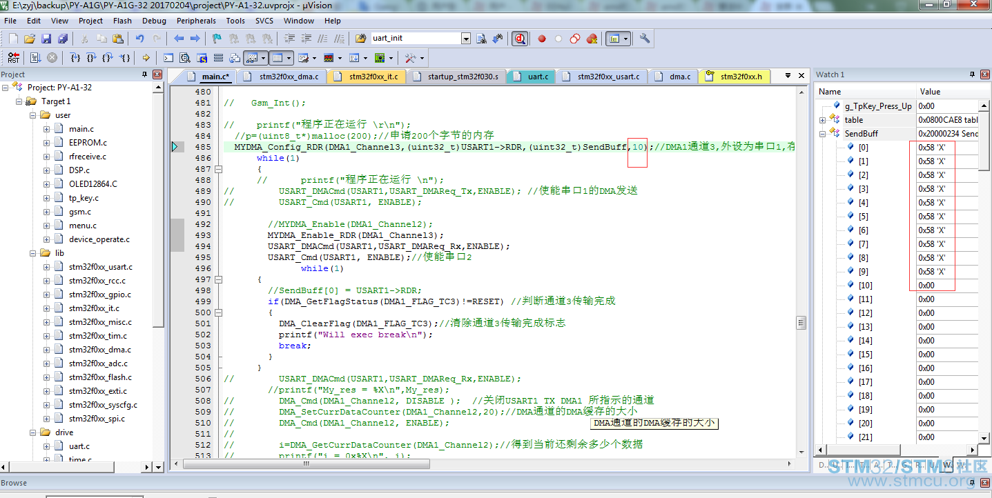

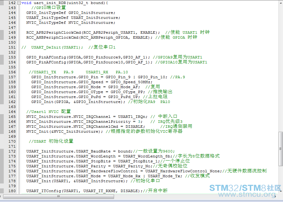

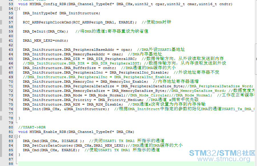

我的需求是:串口发送数据,用USART1_DMA方式接收数据,把接收到的数据放到SendBuff 里
疑问是:为什么SendBuff 里接收到的数据都是X, 我发送的数据是1234567890,第一次可以接收到数据都是X,往后循环就不能接收了,一直停留在DMA 通道 判断传输数据有没有完成,求大神帮忙解决下,不胜感激!!!
程序代码
程序代码

用个示波器,或者逻辑分析仪看看....别人也帮你看不好,还有注意一下你的硬件是否支持的到那个速度.....
