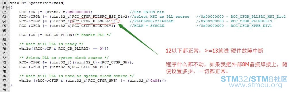

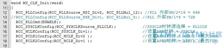

但现在第一批样机回来后,我“惊喜”的发现,用内部HSI,时钟无法倍频到64M,PLL配置参数 RCC_PLLMul_12,正常,一旦大于等于 RCC_PLLMul_13,执行后程序就会进入 硬件故障中断 HardFault_Handler() 。

时钟配置,倍数不能大于12
时钟配置,倍数不能大于12

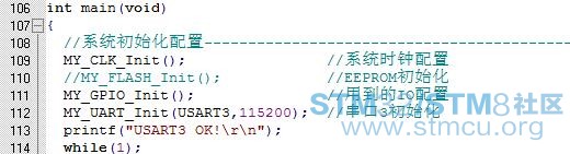

主函数
主函数

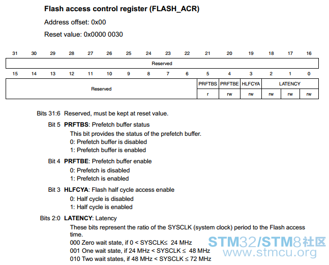

2、检查那个预取配置的代码,是不是没有正确配置。你可以在你配置时钟之前加上这几句。
/* Enable Prefetch Buffer */
    FLASH->ACR |= FLASH_ACR_PRFTBE;
    /* Flash 2 wait state */
    FLASH->ACR &= (uint32_t)((uint32_t)~FLASH_ACR_LATENCY);
    FLASH->ACR |= (uint32_t)FLASH_ACR_LATENCY_2;
不过从你描述的情况,问题很可能在第2点。

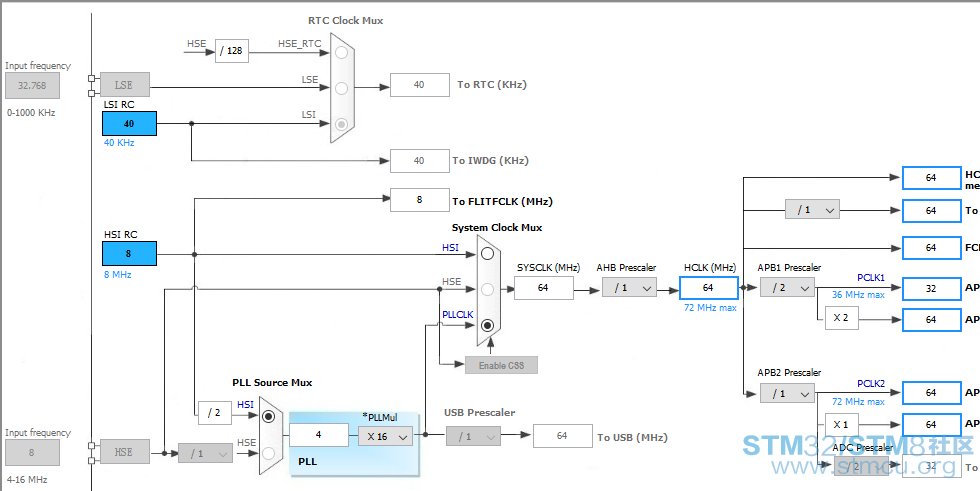

应该是时钟配置的问题,自己算一下实际的结果。不行就用STM32CubeMX配置一下。

下弦月-339376 回答时间:2017-3-21 18:38:16
MrJiu 发表于 2017-3-21 09:43
是你自己坑死你,不是芯片坑死你!!!!很简单...看一下手册芯片时钟介绍,然后用寄存器配置一下不就得了 ...
非常感谢版主的指教,因为我之前一直用的库函数(3.5)开发,对STM32的底层寄存器不是很熟悉。
然后恳请版主再提示一下可能是哪里的问题?如下图:
之所以开始觉得我程序没问题是因为,外部晶体的有 无、会影响程序的正确性。但是我觉得不应该跟外部晶体有关系。所以我才冒然的说可能是芯片坑了我。。。请见谅。。。
如图,难道这个倍频数不一样,程序要做响应修改吗

你用那个13要倍频到64恐怕无法整倍数。
应该把HSI的8MHZ先2分频,再16倍频,才能达到刚好64MHZ。
下弦月-339376 回答时间:2017-3-21 23:09:52
应该把HSI的8MHZ先2分频,再16倍频,才能达到刚好64MHZ。 ...
是的,要64M是要 16倍的。而且用内部HSI,也必须先2分频 再倍频的。我现在问题是,一旦倍频数大于等于13,就会进硬件故障中断。最终目的是要 8 / 2 *16 = 64

前两天比较忙,没顾得上试,我用你的方法可以了,非常感谢!!! 具体为啥我在自行补课吧,哈哈……
下弦月-339376 回答时间:2017-3-24 10:24:17
英文版手册有讲,中文版的阉割掉了。。。
但我还是不太清楚,为什么我没有用外部8M晶体,
但焊上,HSI直接倍频64M就没问题,拆掉,就进hardfault中断。。。必须配置等待周期为2就正常。
难道会自动判断外部晶体有无,自动设置 FLASH_ACR ? 唉。。。看来我还是道行太浅啊。。。
FLASH_ACR寄存器
FLASH_ACR寄存器
