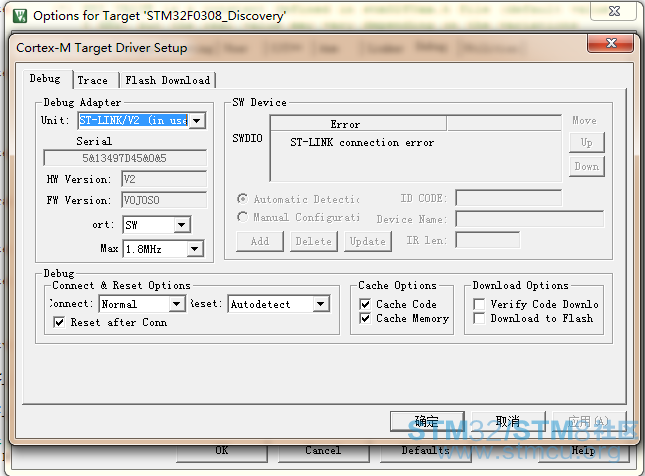

第一次使用STM32F030F4,用它搭了一块板子,元器件手工焊接
ds521ok 提问时间:2017-3-29 10:26 /
,在连接ST-LINK时出现了ST-LINK connection error,很是苦恼,求大神帮忙

ddllxxrr 回答时间:2017-3-29 11:20:15
STLINK驱动没有装,或没有安装好
ds521ok 回答时间:2017-3-29 11:33:06
ddllxxrr 发表于 2017-3-29 11:20
STLINK驱动没有装,或没有安装好
驱动有安装好C:\Users\Administrator\Desktop
木森林的年轮 回答时间:2017-3-29 12:54:22
检查一下SWD接线对不对,再查一下原理图的电源是不是都给对了(以前做一块板子,有一个电源引脚没接,也是死活不识别,后来查原理图时发现错了)
参与人数 1ST金币 +2 收起 理由
zero99 + 2
ds521ok 回答时间:2017-3-29 15:39:40
解决了。是芯片没有焊好。
