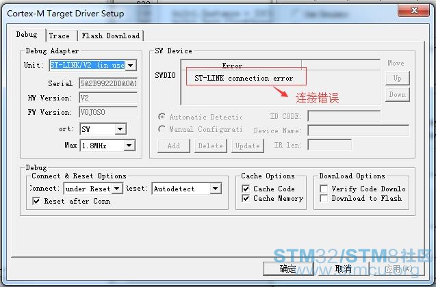

板子焊好3.3V电源和STM32F103VCT6后,用ST-LINK V2调试器通过SW方式连接,在SW设备下面可以看见设备,下载程序。当程序下载完成后再查看SW连接设备,就再也看不到设备了,显示连接错误。这种情况下是怎么回事啊,已经试过两个板子了。
显示的连接错误
显示的连接错误

jiao 回答时间:2017-4-1 09:07:24
终于解决了。是软件设置的问题,用STM32CubeMX生成代码的时候把SWD接口给关了。。还是对该芯片不熟悉导致的啊。

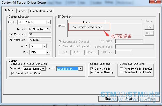

jiao 回答时间:2017-3-30 14:10:07
刚才粘的图有问题
找不到设备
找不到设备
creep 回答时间:2017-3-30 14:50:57
SWD引脚被占用?
程序里面有休眠?
jiao 回答时间:2017-3-30 14:53:10
SWD引脚没有复用。程序是用STM32CubeMX生成的,什么事都没干
废鱼 回答时间:2017-3-30 15:51:02
用ISP模式擦除芯片,再试试。
Tcreat 回答时间:2017-3-30 16:52:58
我也遇到过这样的芯片   同样的程序 同样的芯片  有的芯片仿真器下载后 就再也连接不上了 需要换程序的话 只能ISP  不知道什么情况
