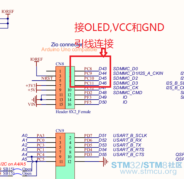

我比较好奇的是OLED怎么接到这个位置上的?我也想直接查到板子上

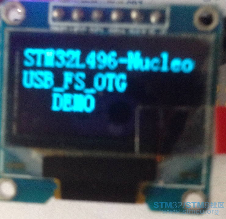

wenyangzeng 回答时间:2017-4-4 15:05:56
斜阳__ 发表于 2017-4-4 14:58
1、USB_HOST选择Mass Storage Host;
2、FATFS选择 USB Disk;
3、USB_TOG_FS选择Host_Only

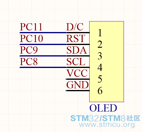

OLED不是接这里,这些是USB在STM32CubeMXl里的配置
斜阳 回答时间:2017-4-4 16:04:43
我正在更新OLED插图。OLED接PC8-PC11
我好像明白了。vcc/gnd是飞线过去的。scl和sda接在PC8和PC9上了。
wenyangzeng 回答时间:2017-4-4 16:31:14
是的,1楼图片已经修改过。
