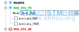

usb配置:USB-OTG-FS:host_only

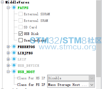

usb-host选择Mass Fatfs都选USB Disk

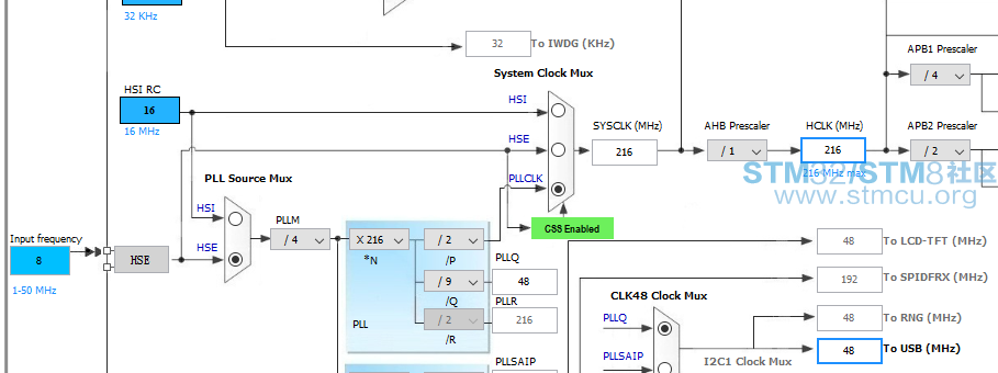

下面是时钟:

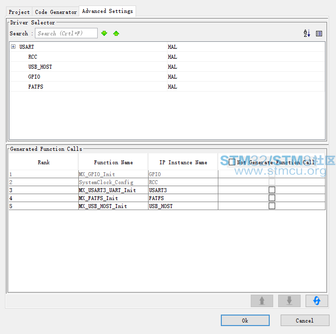

初始化顺序修改为  //usart一行可以忽略。
之后生成项目;
