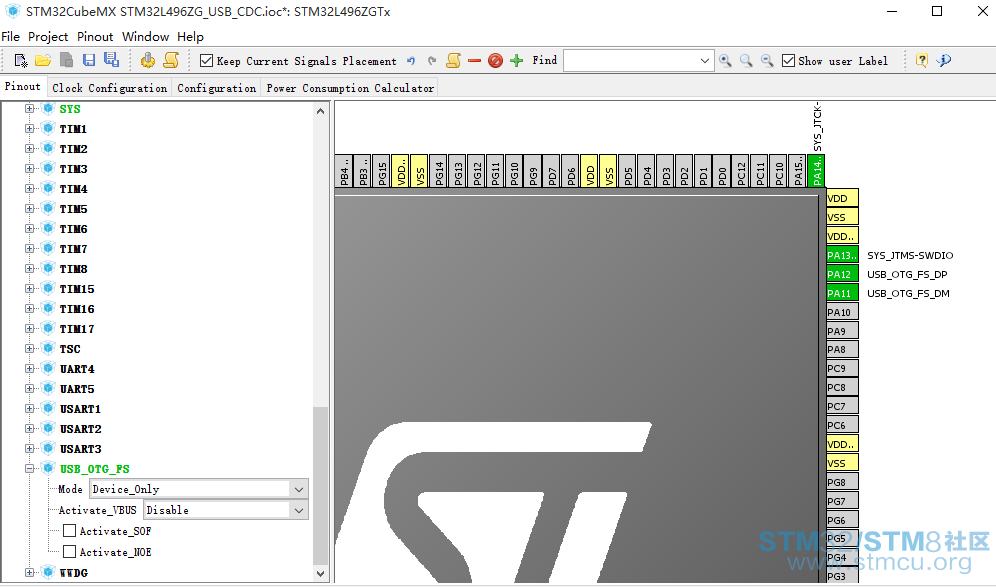

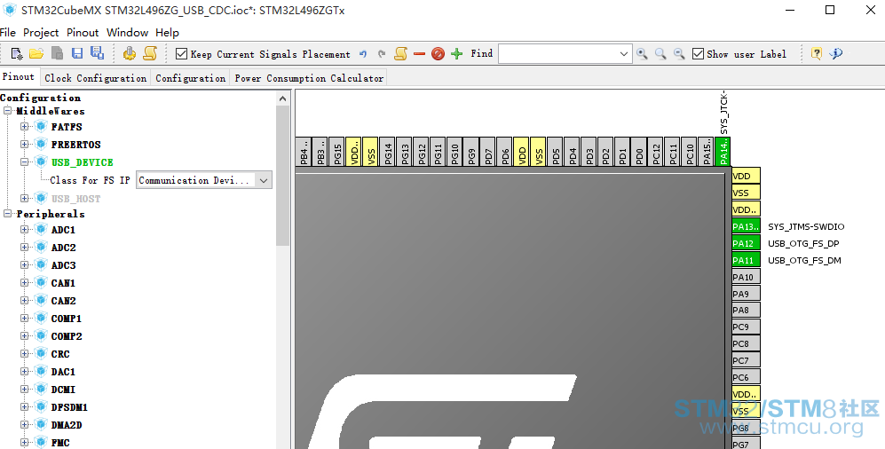

  USB OTG FS->Device_Only

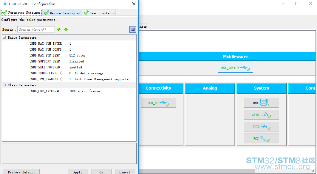

  USB_DEVICE->CDC模式

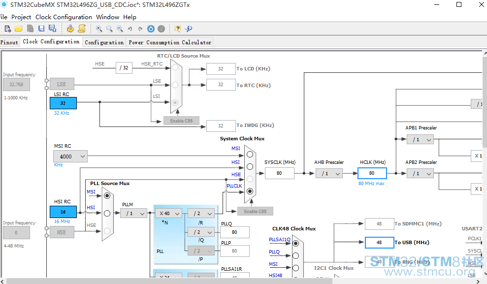

时钟配置

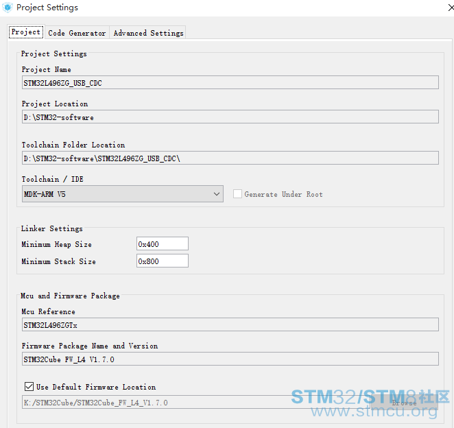

USB使用默认配置就可以
使用Cube就是这么爽,工程创建好了。

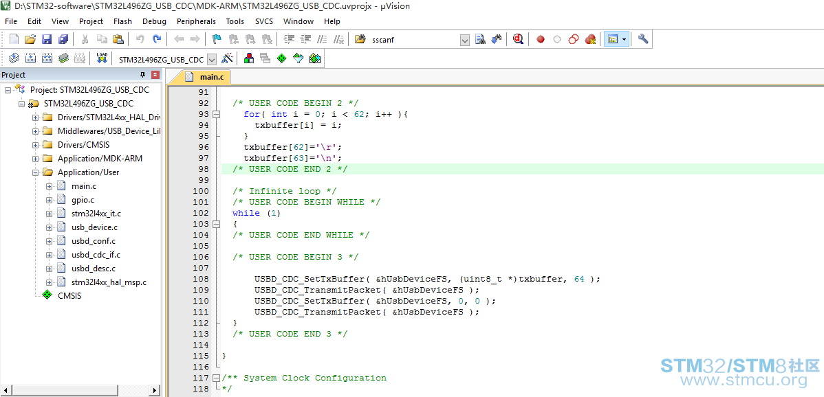

FS最大一次发送64个数据,咱使劲的发。。。测试速度

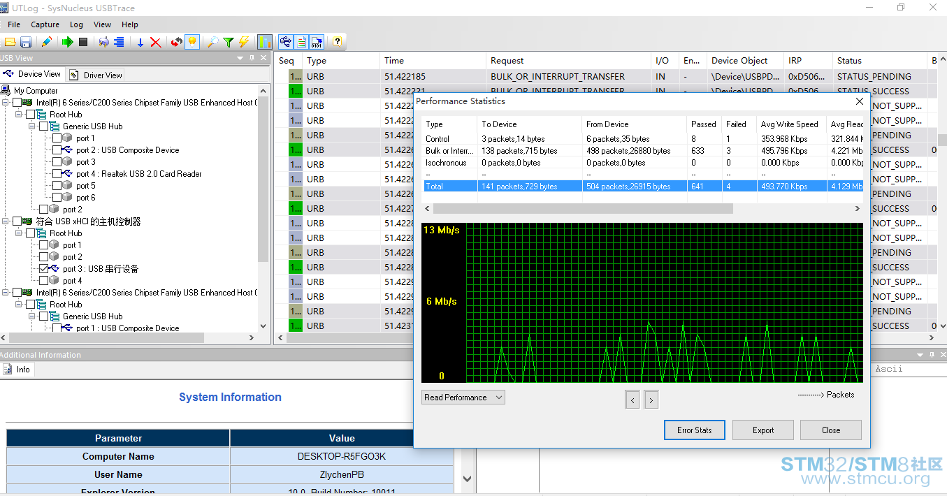

这里说下,使用USBTrace测试技巧,先打开USBTrace 后再插上L496开发板,USBTrace,开启LOG模式,然后使用putty打开对应的端口,就可以检测到
USB CDC发送的数据了。。
