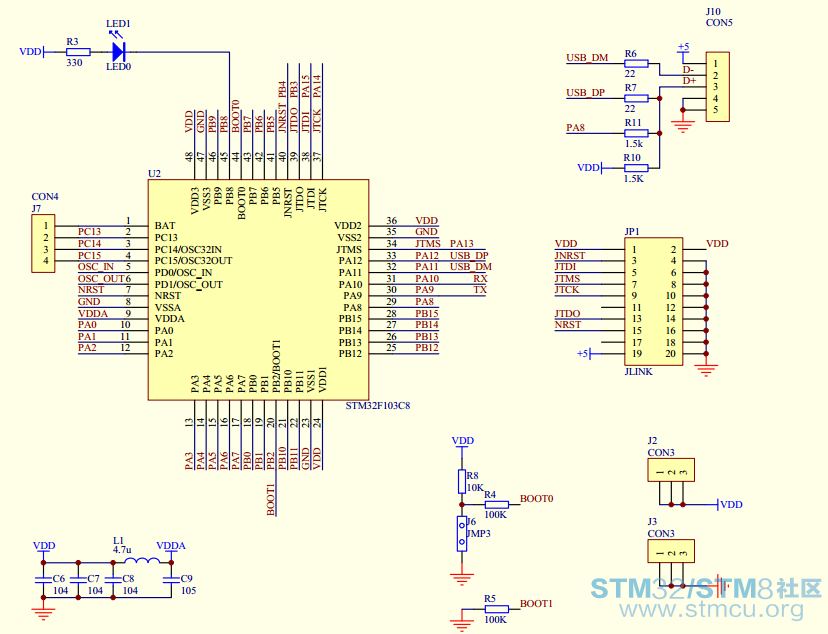

STM32f103C8t6最小系统板,STLINK可以下载,用4根线的那种,用keil软件下载,提示flash to down load.测试led试验无任何反应。

CUBEMX 底下直接设定 PB8 输出0 看看 LED 会不会亮
zeng_fanlong 回答时间:2017-4-7 11:57:05
cubemx 编的led测试文件,j6跳上,复位后一样的。这个问题我找到相关帖子没什么结论@toofree @安 @slotg @wudianjun2001

PA 外接了 LED1, LED2, LED3 , LED4 ?
zeng_fanlong 回答时间:2017-4-7 14:11:55
接了4个 PA0,PA1,PA2,PA3,命名LED1-LED4

NRST (Reset)電路有加上去嗎?!!
zeng_fanlong 回答时间:2017-4-7 16:31:12
有复位电路的,程序下载完,也会复位一下
