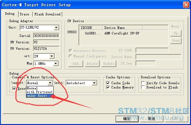

找到了一种当IO使用,同时又可以下载程序的方法

在设置里面有个DEBUG,然后选STLink后有个Seting,然后左下面connect里有个under Reset,选这个好像可以当IO口用,只是下程序的时候要按住复位键

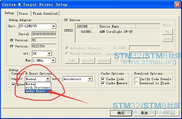

知道怎么传图片了

调试肯定是不行的,下载程序是可以的,不过,你的电路板上要有个RST按键,程序开始就要加上延迟1秒以上的延迟指令。每次下载前按RST键,然后马上下载。
