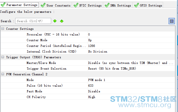

用STM32F030的TIM3做38K红外发射
要实现的功能很简单,
要发射高电平1,就把PWM口的pwm置为低电平;
要发低电平0,就在PWM口发送38K的方波。
现在碰到个问题
停止PWM后,想隔2ms再发送pwm,时间就会延迟5.6ms才发送。
只要设的时间小于5.6ms,低电平的时间就会是5.6ms。
今天发现把TIM3->CCR3=0;
改为
TIM3->CCR3=1;
时间间隔就是对的,可是这不能用啊。
求正确的解决办法。
附代码。

HAL_TIMEx_MasterConfigSynchronization(&htimx, &sMasterConfig);
sConfigOC.OCMode = TIM_OCMODE_PWM1;
sConfigOC.Pulse = GENERAL_TIM_CH1_PULSE;
sConfigOC.OCPolarity = TIM_OCPOLARITY_HIGH;
sConfigOC.OCFastMode = TIM_OCFAST_DISABLE;
HAL_TIM_PWM_ConfigChannel(&htimx, &sConfigOC, TIM_CHANNEL_2);
HAL_TIM_MspPostInit(&htimx);
void user_pwm_setvalue(uint16_t value)
TIM_OC_InitTypeDef sConfigOC;
sConfigOC.Pulse = value;
HAL_TIM_PWM_Start(&htimx, TIM_CHANNEL_2);
void Bit0_Encode_SignalGenerate(void)
user_pwm_setvalue(316);
HAL_Delay(56);
user_pwm_setvalue(0);
HAL_Delay(56);
void Bit1_Encode_SignalGenerate(void)
HAL_Delay(56);
HAL_Delay(168);
void Head_Encode_SignalGenerate(void)
HAL_Delay(900);
HAL_Delay(45);
void End_Encode_SignalGenerate(void)
HAL_Delay(56);
HAL_Delay(56);
HAL_Delay(56);
void Usercode_Encode_SignalGenerate(uint8_t * dat)
uint8_t usercode[3];
uint8_t i, j;
usercode[0]=dat[0];
usercode[1]=dat[1];
usercode[2]=dat[2];
for(j=0; j<3; j++)
for(i=0; i<8; i++)
if(usercode[j]&0x80)
Bit1_Encode_SignalGenerate();
else
Bit0_Encode_SignalGenerate();
usercode[j]=usercode[j]<<1;
void Controlcode_Encode_SignalGenerate(uint8_t * dat)
uint8_t i, j;
for(j=0; j<2; j++)
for(i=0; i<8; i++)
if(dat[j]&0x80)
else
dat[j]=dat[j]<<1;

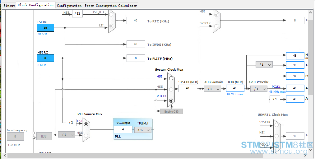

试着改系统时钟为48M(原来是8M,为了省电),也还是没用。
HAL_TIM_PWM_ConfigChannel(&htim3, &sConfigOC, TIM_CHANNEL_3);
HAL_TIM_PWM_Start(&htim3, TIM_CHANNEL_3);
