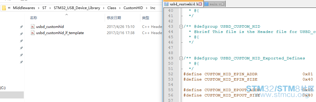

Paderboy 回答时间:2017-4-26 15:42:41
修改下面2个宏定义
#define CUSTOM_HID_EPIN_SIZE                 0x40 //64
#define CUSTOM_HID_EPOUT_SIZE              0x40
然后用
USBD_CUSTOM_HID_SendReport(hUsbDevice_0,USB_TX_Buffer,64);
发送就可以。。。。
我这个是L496zg测试了。。。。
