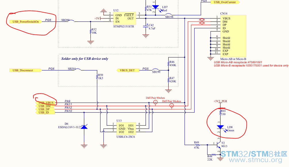

然后是一个比较重要的函数,在usbh_conf.c文件的USBH_LL_DriverVBUS函数
  1. <blockquote>/**
之前没有发现这个函数,导致USB_VBUS一直没有上电
其中,
PG6为输出模式,是控制USB上下电的管脚
PA9为输入模式,应该是检测USB VBUS状态的
芯片STMPS2151STR是一个开关,按理应该是PG6为高时,输出OUT为高,是的VBUS为高
也即VBUS为高时,LD8点亮,
由此,我认为自己的程序有地方没有弄对,使得VBUS一直不正常……
加上红色的语句后,开始这两句是反的,板子上的LD8始终不能点亮,后来看了电路图,试着把红色的两句代码交换一下,测试就可以了,可以利用程序在U盘里面创建文件等动作了~
