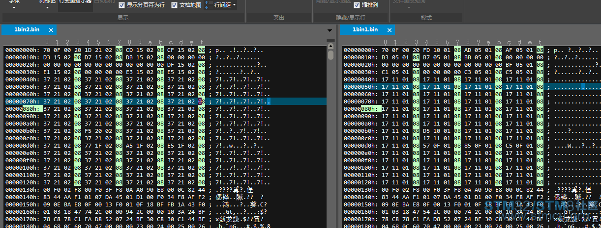

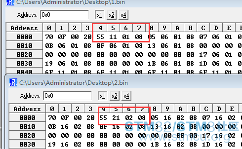

这是两个相同的程序,设置IROM1的起始地址分别为 0x8010000 和 0x8021000,
生成的bin文件的复位地址分别为  08 01 11 55 和 08 02 21 55,这个地址的差值更好为0x11000,
和IROM的地址差刚好吻合,这个肯定不是巧合
然后我就按照下面办法生成bin文件:
1.  bin1更新时需置于 0x8010000开始的地址,生成bin文件时,设置向量表偏移0x10000,KEIL设置IROM1:0x8010000
2.  bin2更新时需置于 0x8021000开始的地址,生成bin文件时,设置向量表偏移0x21000,KEIL设置IROM1:0x8021000
也就是说,不同置于不同flash地址的程序的bin文件单独生成,地址做好匹配
固件升级测试10次,是没问题的
然后我把bin1升级到APP2的位置,把bin2升级到APP1的位置,然后就不行了,bootloader执行到跳转之后就没有然后了

你这个问题,我之前已经遇到过,不单单是固件复位地址的问题,还有中断向量表的位置也要改,所以同一个BIN文件,想不改地址,直接放在两个不同Flash地址执行是不可能的。
但你可以尝试这样操作,开发只生成一个BIN文件,然后自己写一个小软件,每次更新不同区域的APP,直接修改BIN文件里的复位地址和中断向量表偏移地址就行了。
“直接修改BIN文件里的复位地址和中断向量表偏移地址”  ,请问这个具体是修改哪里呢?
我对比了下,用keil修改IROM1那里的起始地址后生成的两个bin文件如下:
地址不同的很多啊,我试着把  APP1位置的bin文件里的地址按照APP2位置的bin的地址修改,还是不能用的
