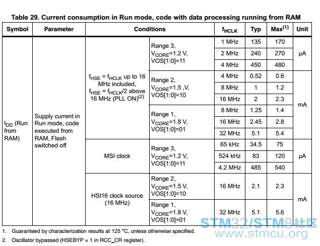

如图比如HSI选项为什么VOS选项只有10  01?而且Fclk只有16MHZ   32MHZ  没有1 、2 、4 、8MHZ?这里是如何看的?谢谢

既然是HSI高速内部时钟,
没有1、2、4、8MHZ是可以理解的。

HSU内部RC震荡电路,实际频率16MHz,可以1倍频或者2倍频,就是16或32MHz
