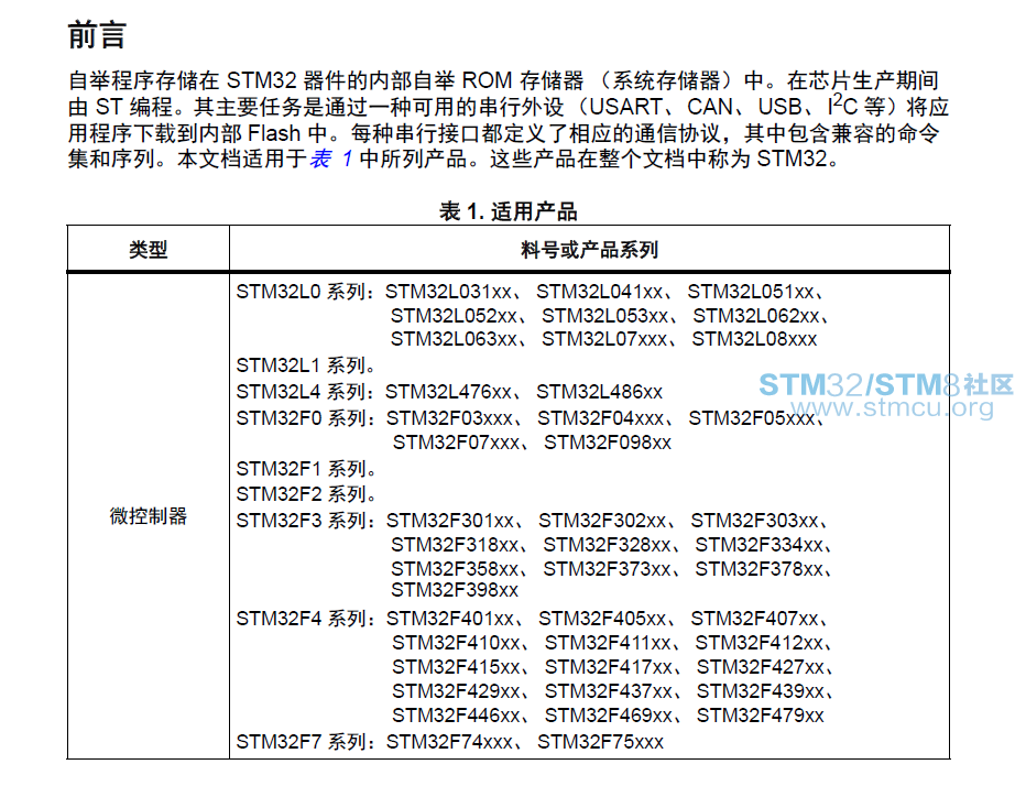

本帖最后由 Savy1314 于 2017-7-6 13:34 编辑 查了一下F767的英文原版手册,没有关于自举模式下下载程序的说明,查了一下AN2606的文档,里边也没有关于F767的自举说明。 实际用板子测了一下,BOOT0接高时,USB和串口都进不去自举模式。 那么我可以判断F767自举是不能够烧程序的吗? 只能够用SW或者JTAG才能烧程序,请问有官方的说法吗? |

版主 按照您给的文件 可以理解为F4和F7的烧写方法是同样的,因为在两个文件中我没看到对F7和F4区分对待的写法,那么F767为什么就不能烧呢?这个图片是AN2606中提到的产品表。
AN2606这个文件是F767自举模式中提到的参照文件。应该看这个就可以了。
我只是找到了文档,还没有测试过F7的 DFU。有时间我可以测试下。
boot脚配置为1.
前辈说的是通常的STM32的产品,但是STM32F767并没有写这个功能,我下载的是最新的。
而且实际测试,串口和USB口都下载不了程序。
