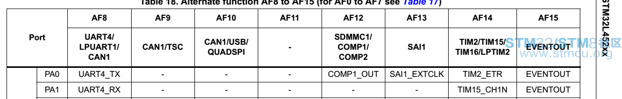

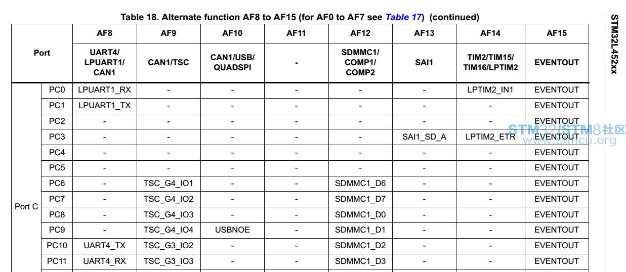

而根据官方STM32L452的datasheet,AF8对应的复用功能有UART4,同时对应的有PA0 & PA1和 PC10 & PC11。
那么问题是,单片机是如何用户设置的UART4引脚对应的是PA0 & PA1还是 PC10 & PC11?

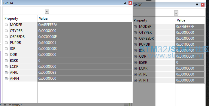

根据初始化不同port口,进行不同的初始化,对不同的寄存器赋值。
仿真结果如下:
AFRH 或AFRL寄存器的值都是AF8(0x8),bit位不同。
最后把PA 或者PC作为UART4复用功能IO。
菜鸟见解,大神看到多多指教!
