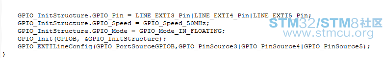

配置GPIO
配置GPIO

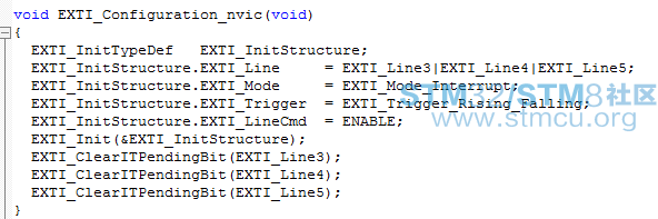

配置中断线
配置中断线

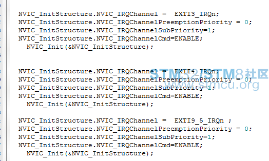

配置NVIC使能优先级
配置NVIC使能优先级

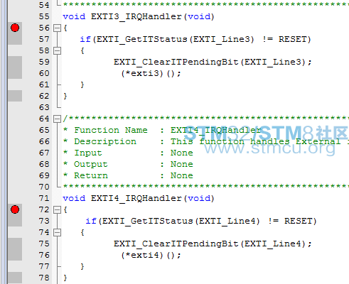

中断服务函数
中断服务函数
