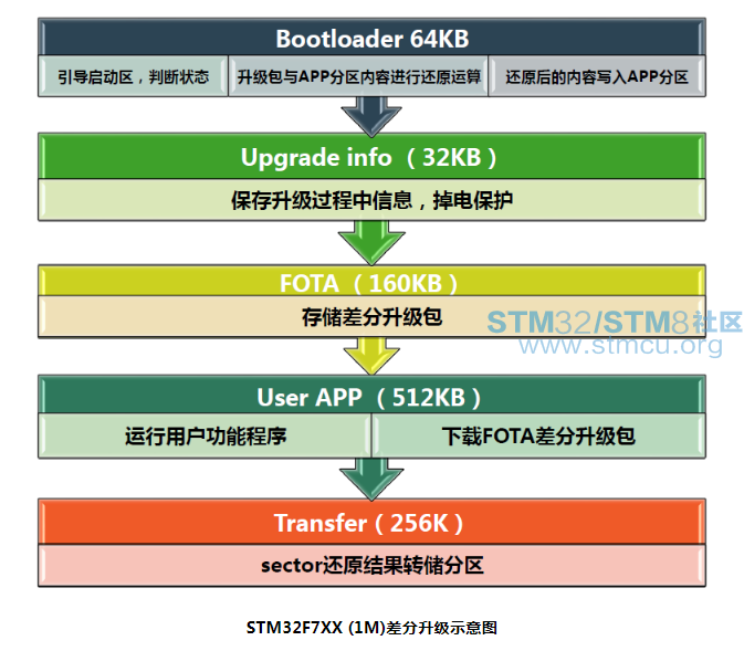

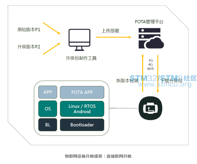

网上看到的资料,不知道对大家有帮助没,先发出来吧4 d/ ~' W" o: ?1 I4 l

张亚飞 回答时间:2017-7-21 16:01:35
FOTA管理平台是开源的么? 这个流程哪些是可移植的呢

这样做的话占用很大的Flash空间,可以保留两个版本APP FW,更新成功就跳到新FW 如果失败的就跳到旧的FW

Cortexxx 发表于 2018-5-10 10:29( q" a8 S* ]* U- j# u8 [
这样做的话占用很大的Flash空间,可以保留两个版本APP FW,更新成功就跳到新FW 如果失败的就跳到旧的FW ...
& {* D/ y5 p- L; {( [
保存两个版本,切换跳转不难,我感觉主要是可以只升级app而不升级os,只用需要的备份存储区就很小了
Cortexxx 回答时间:2018-5-12 14:17:02
litter学生 发表于 2018-5-11 16:55% S' j: I1 @  h6 @# _  {2 A1 x
保存两个版本,切换跳转不难,我感觉主要是可以只升级app而不升级os,只用需要的备份存储区就很小了 ...
0 q6 d5 ?7 g+ Demm 我没用OS,bin档都已经很大了,况且我用的MCU 的Flash size 只有256k,除去boot 和一些保留的config。留给APP的空间不算太大。btw 你说的只upgrade app不需要upgrade os,那跑的是什么OS?
litter学生 回答时间:2018-5-12 14:54:36
Cortexxx 发表于 2018-5-12 14:17
6 o" U9 y  b# M7 _8 Cemm 我没用OS,bin档都已经很大了,况且我用的MCU 的Flash size 只有256k,除去boot 和一些保留的config ...
; i" m- G% B& C) Q$ ~/ mhttp://yq.aliyun.com/articles/28 ... 6.25.23717622RmGFMi   备份区可以是分离bin的大值就可以
Cortexxx 回答时间:2018-5-12 21:49:07
! l+ D7 ]+ ?& g; O1 G
喔~ 很棒! thx  理念不错。
