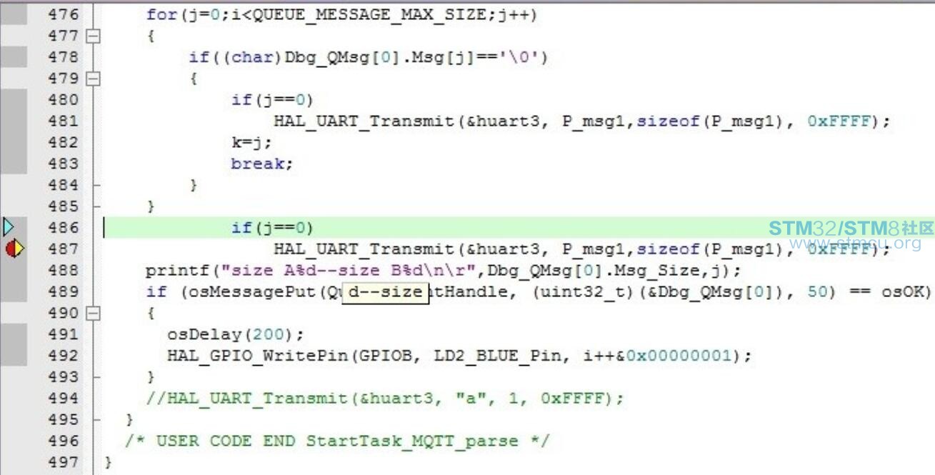

1.476行,你用i作为for循环的条件,但是for循环体内没有对i的操作,这就导致for循环的退出和此前i的值有关,和j的值无关。
不管你是有意还是无意这样,逻辑上都是错误的,功能上自然也就出现你说的所谓“奇怪现象”,其实一点都不奇怪,见下述。

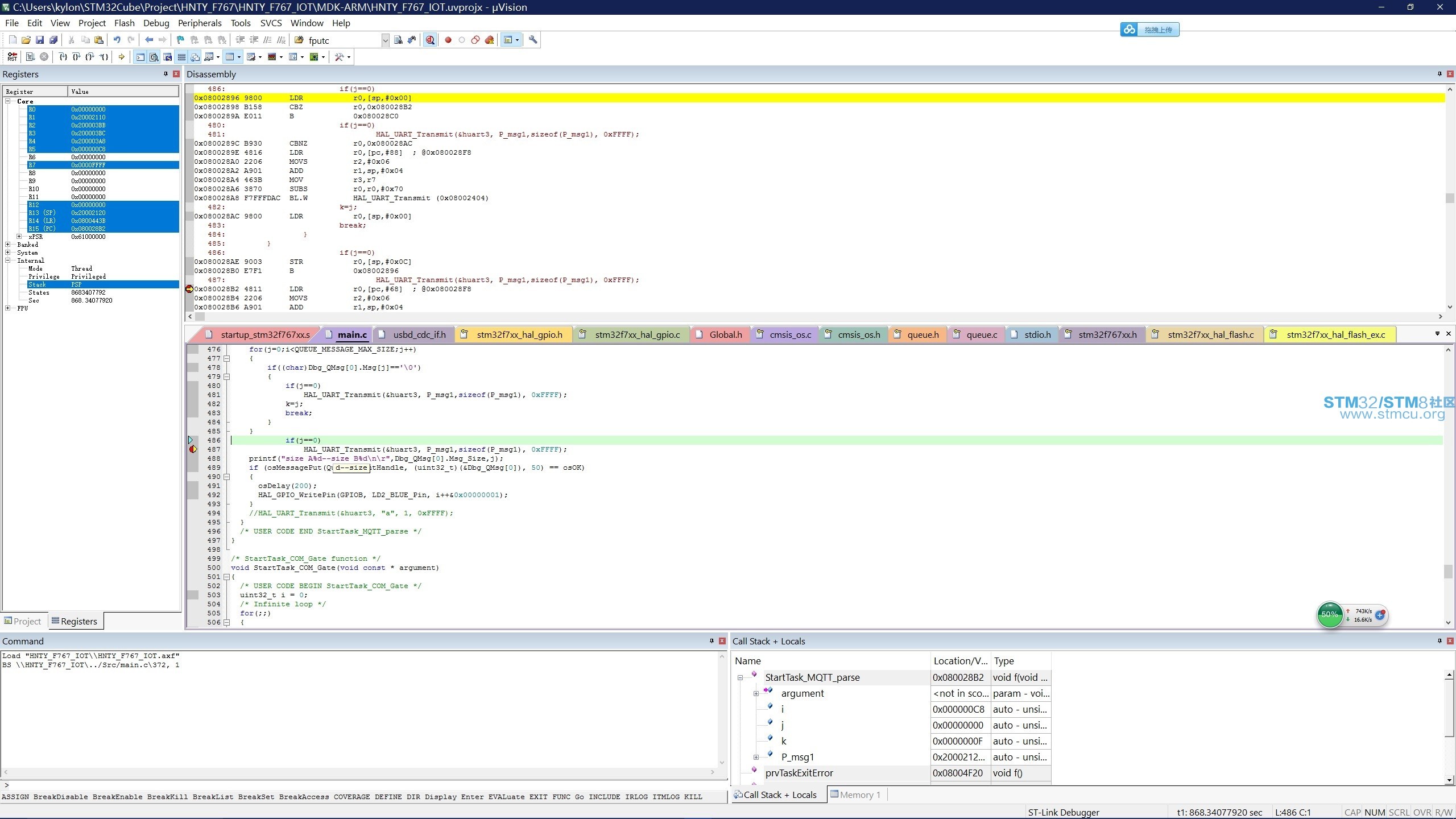

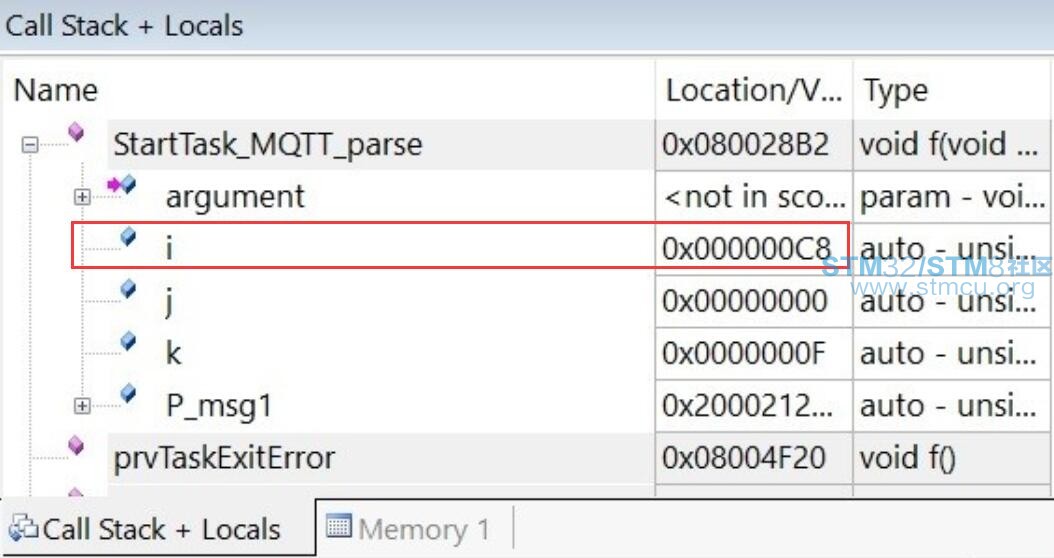

2.断点停止处,j为0。你总是怀疑为什么j是0,j不是应该在for循环里面加加了吗?
其实在断点前,for循环根本就没执行for循环体,因为在进for循环前i的值是0xC8=200,而我断定此时你的QUEUE_MESSAGE_MAX_SIZE肯定是200,这就导致了for循环不会执行循环体,从而j的值是0,然后就执行了你的P_msg1的打印。
你不是一直疑问为什么吗?这就是为什么!你的代码逻辑混乱而且是错误的!跟什么for循环、sprintf、其它的这bug那bug都无关,这是你自己有bug
当你尝试把QUEUE_MESSAGE_MAX_SIZE改为1000,你又会发现当执行了1000次后又出现了错误。这是肯定的,因为你必须在i被加加了1000次后就一定会出现不再执行for循环体的情况!你的i至少在492行当该函数每被调用且执行一次就会加1,当加到和QUEUE_MESSAGE_MAX_SIZE相等时就一定会出现j为0的情况,因为for循环体根本就没进。

为了防止你删图片,我下载了你27楼的图片,上述都是从下图中截取的,方便放大了好看: debug.jpg

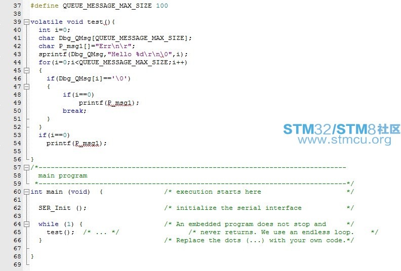

我在26楼都强调了!:
1.你在25楼代码里面的,分别在49行和54行加个断点全速运行下,如果停下可看下汇编以及当前的状态是什么样的?
2.你为什么不给个25楼的代码运行至断点处的截图?@toofree在30楼测试了这个代码无问题!你只给实际项目的断点截图,能是一会事情吗?!
3.还是你根本就无法自圆其说?要么就是根本就没测试?要么就是测试了运行不到断点(这是肯定的),从而还在拿实际项目里面的代码说事呢?!能有些职业道德吗?!
我备份了你25楼代码的截图:

kylongmu 回答时间:2017-7-28 13:49:48
moyanming2013 发表于 2017-7-28 12:05
1.476行,你用i作为for循环的条件,但是for循环体内没有对i的操作,这就导致for循环的退出和此前i的值有 ...
这是我重新设置了j,k来观察问题,抱歉代码没全改好,把大家的注意力误导了。
之前我确实怀疑问题出现在贴出的代码上,没有什么臆想与故意。
前面另外一贴求助USB的,dsjsjf 点出了我的heap 要设置大。后来我增加sprintf后出现莫名情况,因此注意力集中在sprintf上。
问题的出在我工程里用了FreeRTOS有USB CDC,sprintf,这些部分会动态申请内存,stack默认太小,应该是越界了。
别生气啊,有时候遇到问题第一时间真找不准故障代码的。
