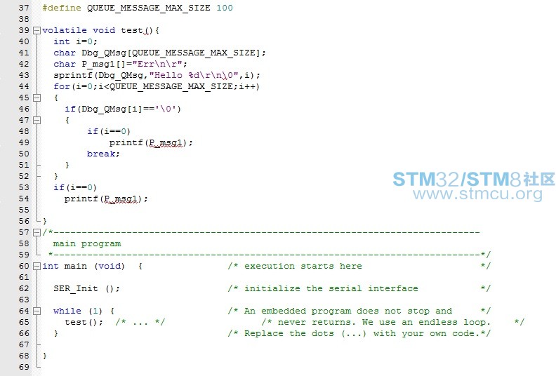

使用平台NUCLEO 767ZI以下代码
现象描述,当调用100次以后,第二个printf会被执行到。把字符数组大小改为200后,调用200次后,第二个printf有打印输出。测试几组数组大小,均出现严格的错误现象。
目前怀疑sprintf函数影响,或者是for循环体导致循环变量i在离开for结构后被不正确的置零了。

楼上正解,你的char * Dbg_QMsg[100]是指针数组,即有100个数组,每个里面都是一个指针,你100的时候Qmsg就已经溢出了
Dandjinh 回答时间:2017-7-27 09:16:30
试一下把 char * Dbg_QMsg[100]; 改为 char Dbg_QMsg[100]; 看看

检查发现,当循环到缓冲区大小时,字符串的第一个字符会被sprintf打印为'\0',而puts是以'\0'为输出结束的,为啥会这样呢?

改正语法错误,现象依旧,换代码测试定位问题,
目前测试sprintf的内容没有问题,看来是for循环里的变量i有问题,另外一组代码来做测试:
char Dbg_QMsg[100];
uint8_t P_msg1[]="Err\n\r";
        sprintf(Dbg_QMsg,"Hello %d\n\r\0",i);
        for(i=0;i<100;i++)
                if(Dbg_QMsg【i】=='\0')//不用中文括号,这里无法显示
                        if(i==0)
                                HAL_UART_Transmit(&huart3, P_msg1,sizeof(P_msg1), 0xFFFF);//不会执行
                        break;
        if(i==0)
                HAL_UART_Transmit(&huart3, P_msg1,sizeof(P_msg1), 0xFFFF);//会执行到
在for循环体内i不会等于0,但是循环体外在循环字符分配大小次数后,i就会变为0,而且是在循环数大于等于字符数组分配空间的情况下才会出现。

我用的是CubeMX生成的keil工程,目前可以确认的是编译优化等级从o1到o3,都出现相同的状况,就是for循环体外变量被置零,而且是根据设置的缓冲区大小决定循环次数。
keil里面用的是5.06版本的编译器,还有个6.4编译器,可是一换6.4就一堆错误出来,无法编译,看来目前的CubeMX还没有更新支持keil的新编译器,关于这点各位有什么建议。
char Dbg_QMsg[100];
        for(i=0;i<100;i++)
                        if(i==0)
                                HAL_UART_Transmit(&huart3, P_msg1,sizeof(P_msg1), 0xFFFF);//不会执行此处
                        break;
        if(i==0)
                HAL_UART_Transmit(&huart3, P_msg1,sizeof(P_msg1), 0xFFFF);//会执行此处
也就是说变量i一旦出了for循环体就被置零了,而且这种现象是循环次数达到Dbg_QMsg[100]分配的大小数来决定的,如果循环99次以内,出了for,i并不会变0;一旦大于等于100,出了for后i就会被置零;奇怪的是把空间分配为200的数组,那么问题点就变成199了。
另外char Dbg_QMsg[100]不论是申明为全局,还是局部变量,还是static,还是volatile,结果都一样。

1.i是什么类型的?注意最大值越位问题。
2.你这种在for循环里面加if判断Dbg_QMsg数组时,当i为100时就直接死机了!还是你的代码有问题!
QUEUE_MESSAGE_MAX_SIZE也不知道是多少?!
3.确保其它代码无问题?逻辑实现无问题?
通过此前以及现在你的代码看,还是多查找自己的原因,别一上来就说这bug那bug,自己没bug?!
