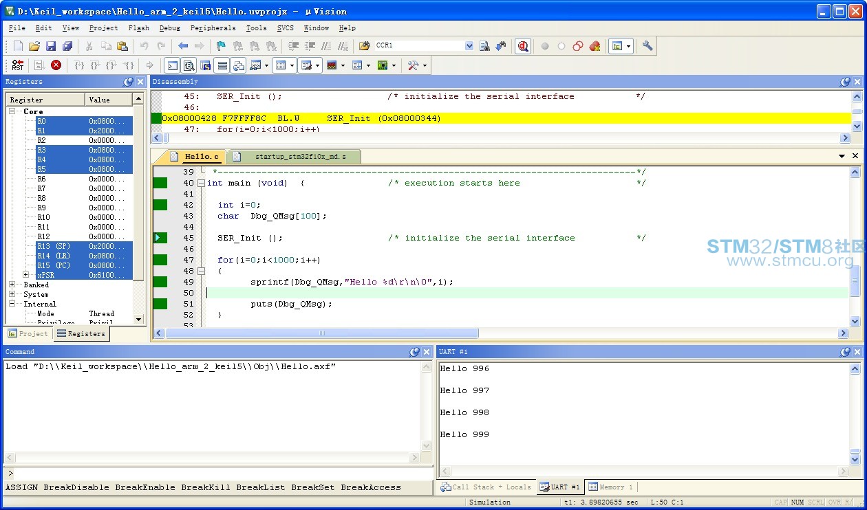

程序没有问题,你从哪打印输出的,是从串口吗?如果是串口的话,加个延时看看。
附件是一个软仿真的程序,从uart1打印输出,一切正常。

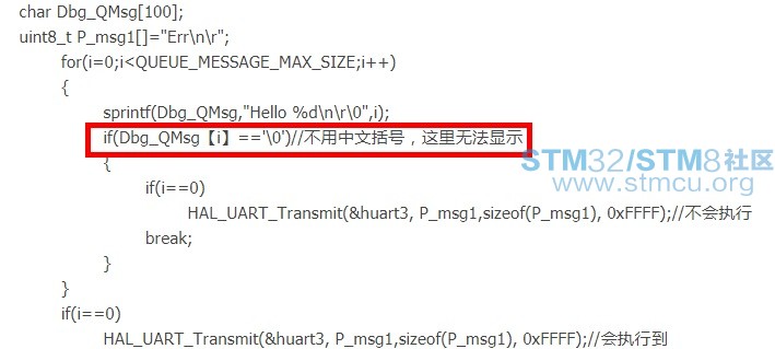

其中"Hello %d\n\r\0",这段字符串长度是为10的,当i循环到9时,Dbg_QMsg[9]就是'\0'就会退出for循环了那。

论坛里贴代码有的是不能显示的,都注释说明了,还纠结。

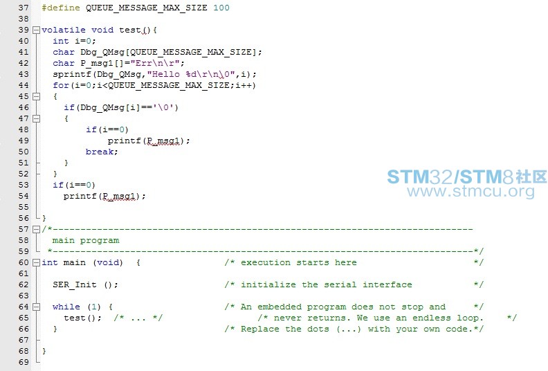

谢谢你的测试,我在你代码基础上改了一下,你的代码不会出问题,因为for循环外层调用次数没有达到数组大小。
我在你代码里面设置了2处printf,理论上都是不应该被执行到的,但神奇的是有一条在被调用一定次数后会执行到。
我只有767的板子,还请你再测试下。 Hello_arm_2_keil5.zip (104.48 KB, 下载次数: 2)

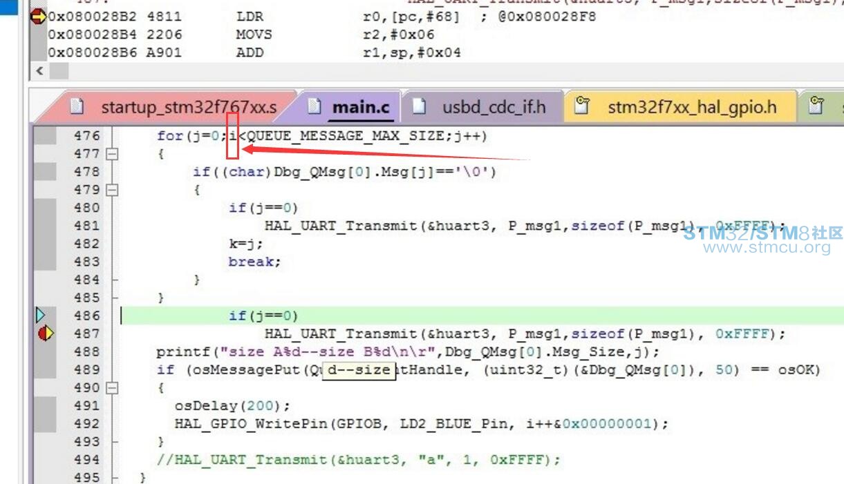

断点进入错误代码,加了个变量k保存for结构里的j,可以看到j变0了,而k保留了原先的值0x0f

你根本一直都是在拿一个“意想”出来的例子在讨论!让别人去测试你的“意想”代码,自己却不测时而且实际的代码有很多错误自己却不去找找问题所在!这怎么能符合实际的呢?因为你实际的代码中:
你无法能保证你所理解的语法是否是正确的!但是你一直保证了这个是正确的,实际是错误多出(先别错误百出了)!
你也无法保证编写的代码是否是正确的!但是你一直保证了这个是正确的,实际是你的所谓的“笔误很多(如下述)!
你也无法保证编写的代码逻辑是正确的!但是你一直保证代码逻辑没问题,实际情况你自己琢磨吧。
我先不说你代码逻辑执行是否正确,只一看,476行中的for循环,红框处应该是j而不是i吧?这显然是所谓的笔误,再加上一开始的多个语法错误,整个让人抓狂啊!千万别再说往什么mbed提交了代码,那个只是个代码库,还得多修炼才行,省的...
另外,都实际的工程了,别再用i、j、k这种变量名称了,看看,自己都绕进去了,for循环的退出都无法保证,怎么保证与Dbg_QMsg中的内容判断呢?!

你眼睛很尖啊,我刚为了拷贝变量多申请了2个变量,不过结果是一样的,没什么臆想的代码,你太多心思了,一点代码问题就上纲上线。这个代码是我的项目用的,我犯得着在这臆想代码逗大家玩吗?
那个for循环条件不是关键,因为里面有break跳出。

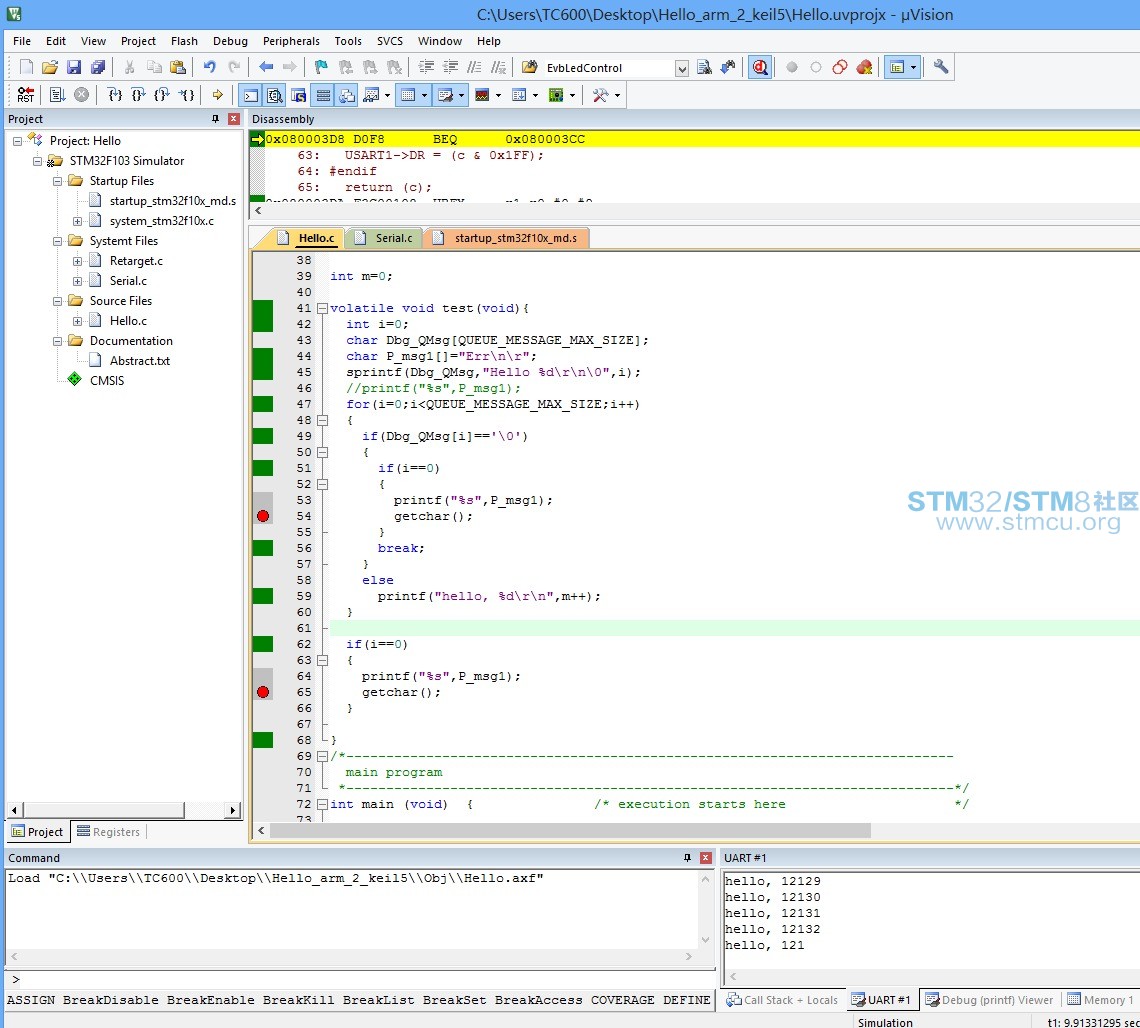

七哥 回答时间:2017-7-28 02:28:56
kylongmu 发表于 2017-7-27 17:06
谢谢你的测试,我在你代码基础上改了一下,你的代码不会出问题,因为for循环外层调用次数没有达到数组大小 ...
进不了异常状态,能说明问题了吗?
