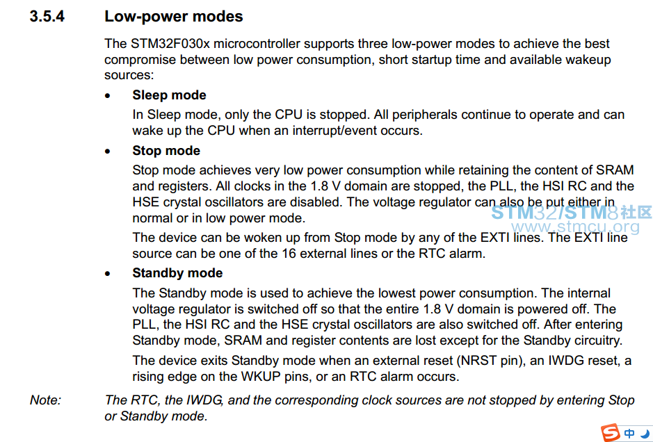

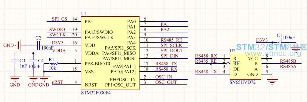

见附图一,STM32F030的Low-power modes有三种:Sleep, Stop, Standby ; 见附图二,STM32F030和RS485电路原理图 ; 请教: 当STM32F030处于Low-power modes时,可否通过RS485(RS485A、RS485B)将其唤醒 ? 谢谢 ! 附图一 ![]() 附图二 ![]() |
