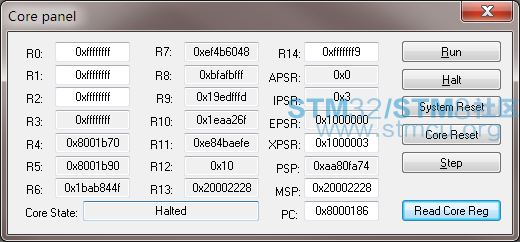

soul24k123456 回答时间:2017-8-4 10:35:27

soul24k123456 回答时间:2017-8-4 14:31:45
MrJiu 发表于 2017-8-4 11:57
我去,这就得出芯片固件丢失的结论了?晶振起振正常了?复位电压也正常了?供电正常了?说不定在不断复位呢 ...
有测试晶振,工作正常;复位电压有用示波器抓了一下,复位延时与上电的延时差大概在2.5ms左右。供电电压在3.33V,这个电压也在可接受的范围内。
如果我再给这一块不良的板子再烧一次程序,再重复模拟测试50次也没有再发现这个问题了。从读出来的mcu 状态来看,里面还是有程序的,而且MSP和PC的初始指针还是对的,但不知道为什么就没有运行起来了。
