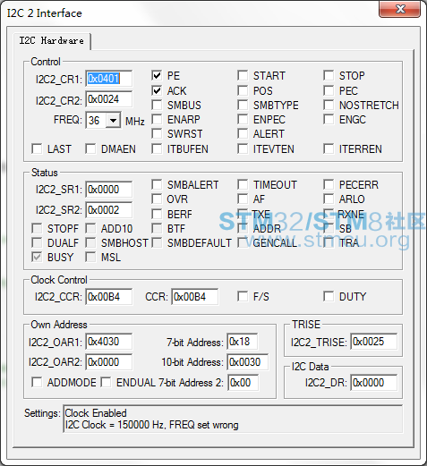

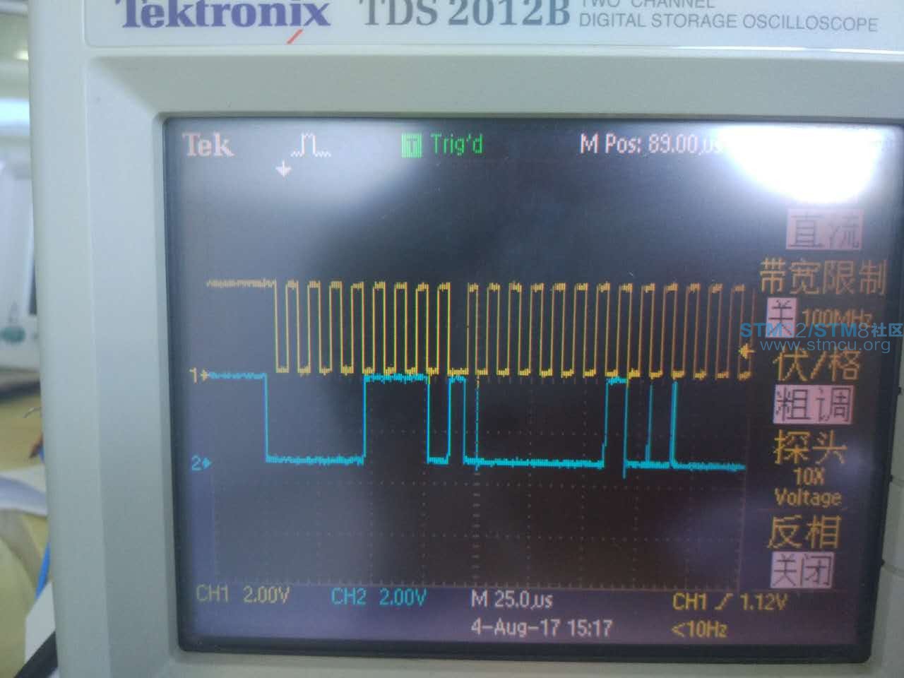

求助:STM32F103ZET6做主机,STM32F030F4P6做从机,在主机端一直报BUSY,然后就重新初始化。但是通过示波器发现,等待ACK的时候SCL的波形异常。KEIL仿真监视IIC,发现IIC时钟不对,时钟配置文件都是标准库V3.5,没有任何改变。这个问题怎么处理,请告解一下。
