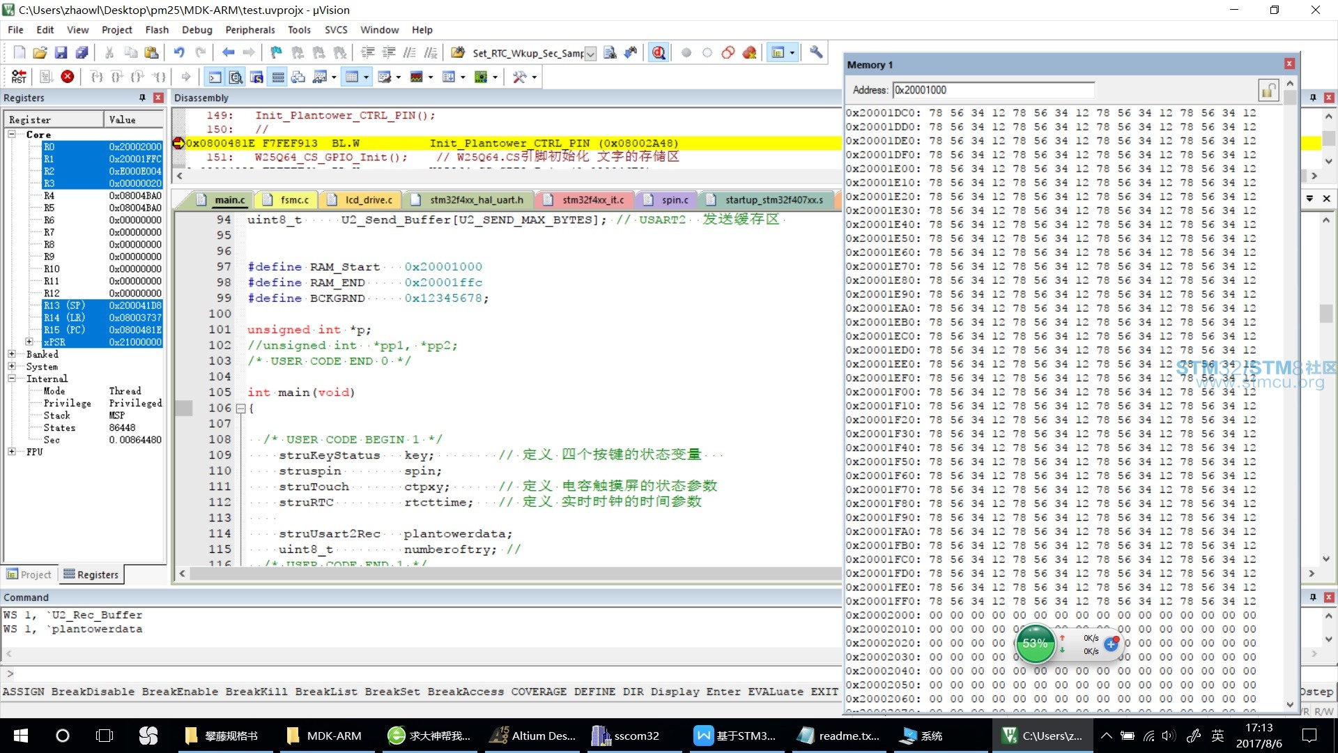

求大神帮我解决调试问题
zi约 提问时间:2017-8-5 16:19 /

zi约 回答时间:2017-8-6 17:14:32
你用的什么芯片???我的是STM32F031的,我的RAM地址跟你的不一样。。。
zi约 回答时间:2017-8-6 17:18:34
zhao.zhao 发表于 2017-8-6 17:11
我刚试过,完全没问题,不过我试的是个小程序,全局变量很少,堆栈也不大,在写之前,0x20001000-0x20001ff ...
怎么判断堆栈小了,我程序可能有点大,不过我前面加大堆栈调试过还是一样。。。
zhao.zhao 回答时间:2017-8-6 17:18:46
zhao.zhao 回答时间:2017-8-6 17:26:16
你可能理解错了,你的全局变量+静态变量+堆栈+系统占用(大概有300多个字节)要小于0x1000个字节,要不可能会被中途改了。所以最好不要直接这样操作内存,你可以开个数组,让系统帮你来分配内存,这样相对要安全很多
zhao.zhao 回答时间:2017-8-6 17:27:33
我的是STM32F407ZET6
zi约 回答时间:2017-8-7 08:10:13
zhao.zhao 发表于 2017-8-6 17:27
我的是STM32F407ZET6
最后这边是把RAM——END调到0x20000900以下就不进错误,往上就进错误,可这边的RAM是0x20000000到0x20000fff..
zi约 回答时间:2017-8-7 08:11:55
cuyebiren 回答时间:2017-8-7 08:54:07
zi约 发表于 2017-8-7 08:11
最后这边是把RAM——END调到0x20000900以下就不进错误,往上就进错误,可这边的RAM是0x20000000到0x20000 ...
看你意思应该是0X20000000-0X20000900被分配到了堆栈区,而直接操作这个区是非法的。。。你可以试试把起始地址改为堆栈结束地址(启动文件有堆栈大小)之前和之后看结果

zi约 回答时间:2017-8-7 10:15:00
cuyebiren 发表于 2017-8-7 08:54
看你意思应该是0X20000000-0X20000900被分配到了堆栈区,而直接操作这个区是非法的。。。你可以试试把起 ...
现在是从0x20000000到0x20000900不进异常中断,而0x20000000到0x20000ffc就有问题,我理解你的意思是把起始地址0x20000000改为另一个地址,是这个意思吗???
zhao.zhao 回答时间:2017-8-7 18:38:49
0x2000_0000 开始是不能修改的,这里开始的是全局变量、系统变量、堆栈区。原来的0x2000_1000 开始倒是可能的,因为这个区域已经跨过了前面讲的3个区域了。
黑皮男 回答时间:2017-8-8 13:04:50
楼主应该先把你要写的地址做个内存管理,使用数组占位,然后再写,要不然没有被分配的内存随便写会导致异常的,可能会发生冲突
