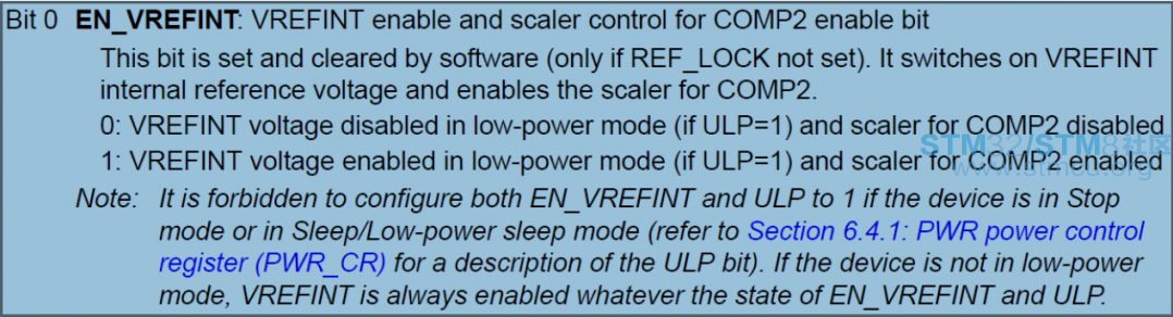

5 W: k! X5 F' h( U) W& q2 Z  m然后我们开始查看参考手册,我们猜想,两个比较器之间是否有不一样的设置,以为比较器2更为高级,有更多的设置.排除功耗和速度的不一样设置外.我们通过搜寻comp2发现其在Reference control and status register (SYSCFG_CFGR3)里面有个不一样的设置, Bit 0 EN_VREFINT.具体描述如下 :
; f, `+ q. I  X* D( e
# Z. H& Q! d1 F/ H: }
% B% F9 E' V. o, f# p! V) J3 @      如描述,我们在某些模式下,必须设置这一位.所以我们做以下修改.在使能比较器2之前先设置这一位.
